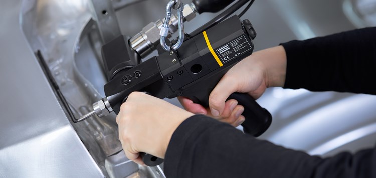

Manueller Auftrag von Kleb- und Dichtstoffen (Bild: Atlas Copco IAS GmbH)

  2. Gute Sicht auf die Applikation – sie ist ein wichtiger Einflussfaktor auf die Qualität, der häufig unterschätzt wird. Viele herkömmliche Handapplikatoren sind groß und unhandlich, das Schlauchpaket und das Gehäuse verdecken häufig die soeben aufgetragene Kleberaupe. Atlas-Copco entwickelt daher besonders kleine und handliche Werkzeuge. Dabei kommt es vor allem auf den vorderen Bereich des Geräts an. Ist dieser möglichst klein dimensioniert, verbessert das die Sicht auf das Werkstück und damit die Qualität der Klebeanwendung erheblich.

  5. Auf Ergonomie des Werkzeugs achten – für produktives Arbeiten und ein präzises Ergebnis spielt auch die Ergonomie des Werkzeugs selbst eine große Rolle. Der Applikator sollte gut ausbalanciert sein und einen geeigneten, ausreichend großen Griff sowie möglichst einen Zusatzhandgriff haben. So haben verschiedene Anwenderstudien gezeigt, dass die meisten Bediener einen zweiten Griff suchen. Sie legen instinktiv die zweite Hand vorne auf den Auslass oder an den Schlauch. So können sie das Werkzeug besser kontrollieren. Ein Zusatzhandgriff hilft, das Gerät besser auszubalancieren und verhindert frühzeitiges Ermüden des Hand-Arm-Systems. Darüber hinaus wirkt sich der Abzug auf die Ergonomie aus: Pneumatische Abzüge sind von Vorteil, weil der Anwender weniger Kraft aufwenden muss.
