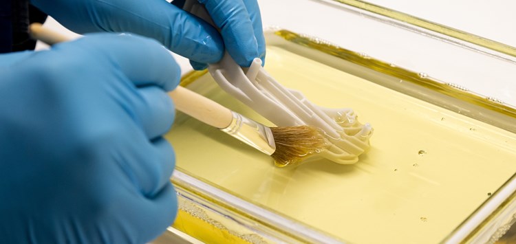

Typische Einsatzbereiche sind der Motorenbau, die Behandlung von FDM-Bauteilen, die im 3D-Druckverfahren gefertigt werden, die Versiegelung von thermischen Spritzschichten und Anwendungen in der Additiven Fertigung (Bild: WEICON GmbH & Co. KG)
