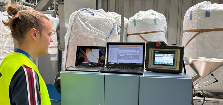

Inbetriebnahme eines B.IRD 5 (Bild: B.IRD Machinery)

Damit sind spürbare Steigerungen der Produktivität in verschiedenen Kunststoff-Verarbeitungsprozessen möglich. Zugleich bieten sich neue Möglichkeiten der Prozessführung. Mit B.IRD wurde die in Großanlagen etablierte IRD-Technologie für kleinere Mengendurchsätze erschlossen. Damit kann nun auch das Spritzgießen von den großen Vorteilen der Infrarot-Erwärmung profitieren.  Für gängige Spritzgieß-Werkstoffe wie PA, PC, PMMA oder ABS bietet das Unternehmen standardisierte Serienmaschinen der Reihe B.IRD 5 an. Die Durchsatzmöglichkeiten wurden auf 4 bis 100 kg/h für die Tiefentrocknung auf Spezifikationen unter 200 – 1.000 ppm erweitert. Die Trocknungsdauer für den kontinuierlichen Prozess beträgt je nach Material und Aufgabe nur 3 bis 30 min.
Die Umstellung auf andere Materialien ist durch einfachen Drehrohrwechsel in wenigen Minuten möglich. Zudem werden durch höhere Übergabe-Temperaturen die Verarbeitungsfenster für die Materialien signifikant erweitert. Spritzgieß-Maschinen können damit besser ausgelastet werden. Die Energie- und Materialeffizienz wird optimiert. Die Produktivität der Prozesse – und damit die Wirtschaftlichkeit – wird deutlich erhöht.
