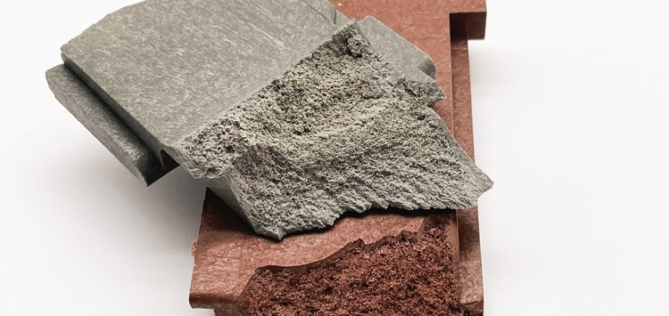

Querschnitt durch das geschäumte Bauteil aus 100% Post-Consumer-Rezyklat (Bild: Engel Austria GmbH)

Auf der K 2025 zeigt Engel eine Fertigungslösung für geschäumte technische Bauteile aus 100% Post-Consumer-Rezyklat. Im Mittelpunkt steht eine vollektrische e-mac 220 Spritzgießmaschine, die auf minimalem Raum dickwandige und stabile Kunststoffteile für die Bauindustrie fertigt, durch die viel Gewicht eingespart werden kann.
Das Herstellungsprinzip in dieser Produktionszelle eignet sich besonders gut für robuste Komponenten mit möglichst geringem Gewicht und einfachem Handling, z.B. für die Substitution von Beton bei Schächten. Die vollelektrische e-mac Spritzgießmaschine mit 2.200 kN Schließkraft nutzt die foammelt Technologie, um Bauteile mit Treibmittel zu schäumen. In Verbindung mit einer speziell entwickelten Additivmischung entsteht ein homogener, feinporiger geschäumter Kern. Der Vorteil: geringeres Gewicht bei zugleich erhöhter Stabilität. Mithilfe der Spritzgießzelle ergibt sich in der gezeigten Anwendung mit einem Schussgewicht von 538 g eine Gewichtseinsparung von rd. 30%. Gleichzeitig wurde die Schlagfestigkeit des Bauteils um 10% gesteigert.
