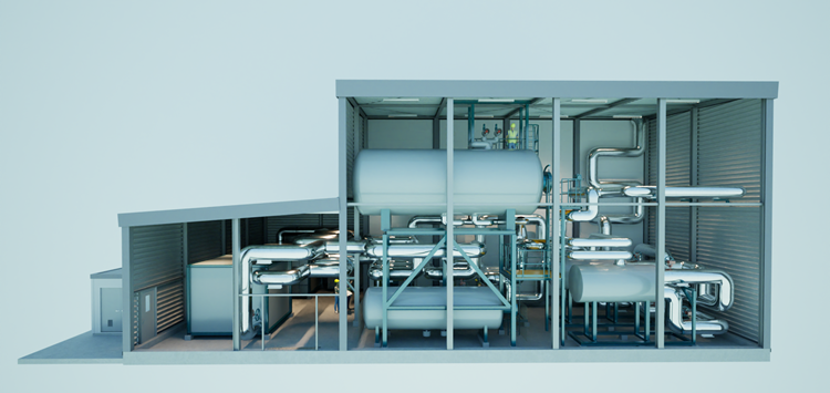

Die Anlage reduziert die CO₂-Emissionen am Standort Hamburg um rd. 4.600t/a – etwa 20% der standortbezogenen Emissionen auf Basis des Referenzjahres 2018. (Bild: tesa)

Eine Power-to-Heat-Anlage mit Wärmespeicher ist ein Meilenstein in der tesa Nachhaltigkeitsstrategie "we do" auf dem Weg zur klimaneutralen Produktion bis 2030. Sie wird gemeinsam mit Energynest  am Hamburger Werk realisiert.
Der Spatenstich für die Power-to-Heat-Anlage und den Wärmespeicher ist für Herbst 2026 geplant. Die Inbetriebnahme erfolgt voraussichtlich im Sommer 2027. Das Energiekonzept lässt sich flexibel auf andere energieintensive Produktionsstandorte übertragen – insbesondere in der chemischen Industrie sowie Papier- und Lebensmittelherstellung. Die Unternehmen prüfen bereits die Ausweitung des Konzepts auf weitere Werke. Im Werk Hamburg werden Hochleistungs-Klebebänder für die Elektronik-, Automobil-, Druck- und Papierindustrie hergestellt. Trocknungsprozesse und die Rückgewinnung von Lösemitteln erfordern große Mengen an Prozesswärme und -dampf, die bislang überwiegend fossil erzeugt wurden.
Ein Baustein der Transformation ist die Elektrifizierung der Dampferzeugung: Eine 10 MW Power-to-Heat-Anlage mit einem 40 MWh thermischen Speicher ermöglicht es, Strom aus erneuerbaren Energien in Hochtemperaturdampf umzuwandeln und zeitlich entkoppelt bereitzustellen. Etwa zwei Drittel des jährlichen Dampfbedarfs am Standort werden damit klimaneutral gedeckt. Der Speicher besteht aus 24 Modulen, in denen Wärme in Betonröhren gespeichert und über Thermalöl transportiert wird. Die Anlage ist für eine Betriebsdauer von mindestens 25 Jahren ausgelegt. Der Wärmespeicher erlaubt es, gezielt günstigen Überschussstrom aus erneuerbaren Energien zu nutzen und den Strombezug flexibel an Marktpreise, Wetter und Netzlast anzupassen. Eine KI-gestützte Steuerung verknüpft Power-to-Heat, PV, Wind und weitere Effizienzmaßnahmen zu einem intelligenten Gesamtsystem.
