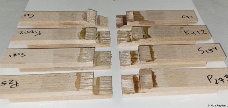

Mit federbasiertem Klebstoff geklebte Prüfkörper aus Holz nach der mechanischen Prüfung. Der Holzausriss zeigt, dass der Klebstoff stärker ist als das Holz (Bild: Nidal Raydan, Universität Pau)

Nachdem der Hydrolyseprozess optimiert wurde, konnte das Abbauprodukt des Keratins extrahiert, gereinigt und direkt zum Kleben von Holz verwendet werden. Hierzu wurden die Holzstücke nach dem Klebstoffauftrag verpresst, so wie man es von der Verwendung von Weißleim kennt. Bei der anschließenden mechanischen Prüfung der Klebverbindungen konnte eine überzeugende Klebkraft bestätigt werden. Weitere interessante Erkenntnis: Der federbasierte Klebstoff brennt ausgesprochen schlecht. Zukünftige Untersuchungen werden zeigen müssen, ob man diese Eigenschaft nutzen kann, um den Brandschutz von Holzprodukten zu verbessern.
