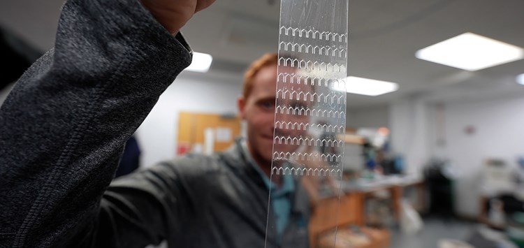

Ein Forschungsteam um Michael Bartlett hat ein innovatives Schnittmuster für Klebebänder entwickelt (Bild: Michael Bartlett/Alex Parrish, Virginia Tech.)

Kirigami ist eine Jahrhunderte alte Kunstform, bei der Papier gefaltet und geschnitten wird, um dreidimensionale Objekte zu erzeugen. Ein Forschungsteam um Michael Bartlett von der Virginia Tech hat dieses Prinzip auf ein Klebeband übertragen, indem es ein schuppen- oder wabenartiges Muster aus rechteckigen Formen, die ein bisschen an ein eckiges U erinnern, in ein Klebeband laserte. Ihre Untersuchungen zeigen: Das Muster verstärkt die Haftkraft des Klebebands bei Zug in die eine Richtung um das Sechzigfache. Gleichzeitig lässt sich das Klebeband bei Zug in die andere Richtung leicht wieder ablösen, ohne Spuren zu hinterlassen. Wie funktioniert das?
Das Prinzip dahinter bezeichnen die Forschenden als umgekehrte Rissausbreitung – eigentlich bekannt aus der Bruchmechanik. Zum Hintergrund: Ein Klebeband verliert normalerweise seine Haftung, indem sich – z.B. bei Zugeinwirkung – Risse im Haftklebstoff bilden. Beim Kirigami-Klebeband ist es anders: Zieht man in eine Richtung, bündeln sich die Kräfte auf die schmalen Streifen zwischen den U-Formen. Das Ergebnis: Die Richtung der Rissausbreitung kehrt sich um und das Klebeband haftet noch stärker. Wird in die andere Richtung gezogen, löst sich der Klebestreifen leicht ab.
