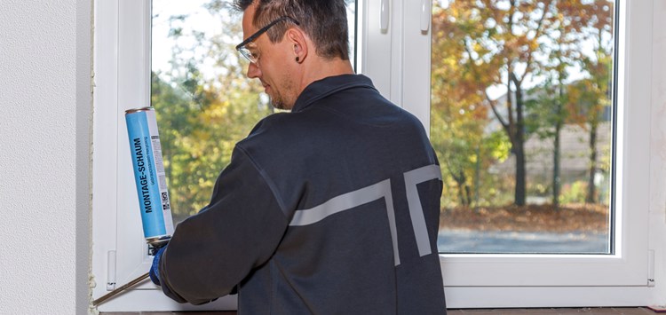

Die Anforderungen an die Fensterfugendämmung unterscheiden sich deutlich von den Eigenschaften, die ein Brunnenschaum bietet (Bild: PU-schaum-Infocenter)

Die Anforderungen an die Fensterfugendämmung unterscheiden sich deutlich von den Eigenschaften, die ein Brunnenschaum bietet. So sollte der verwendete Schaum flexibel genug sein, um die Bewegungen des Fensterrahmens auszugleichen, ohne zu reißen. Spezielle Fensterschäume bieten diese Flexibilität und halten den Belastungen durch Wind oder starke Temperaturschwankungen stand.
Zudem sorgt PU-Schaum allein noch nicht für einen dichten Fensteranschluss. Der Schaum soll vor allem dämmen. Er trägt zwar zur Abdichtung bei, doch das reicht nicht aus, um die Fuge nach den Regeln der Technik abzudichten. Diese Aufgabe übernehmen z.B. spezielle Dichtbänder, Folien oder spritzbare Dichtstoffe. Entscheidend ist auch eine fachgerechte Verarbeitung durch das Handwerk. Detaillierte Beschreibungen dazu sind in der RAL-Montagerichtlinie zu finden. Das PU-Schaum-Infocenter rät daher, bei der Fenstermontage auf jeden Fall auf Brunnenschaum zu verzichten und zu einem passenden Fensterschaum zu greifen.
