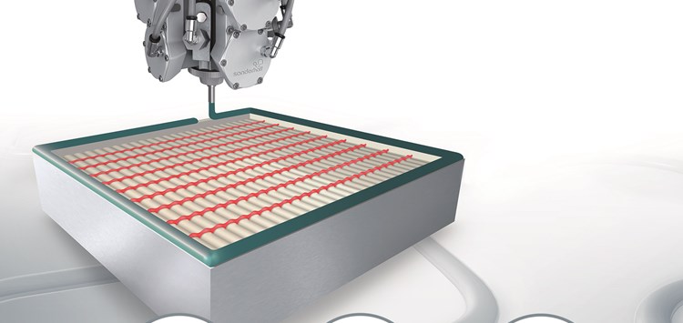

Dosierlösungen für die Filterherstellung (Bild: Henkel AG & Co. KGaA)

Sonderhoff präsentiert zur Messe vor allem die Vorteile des geschäumten Filterklebstoffs der Fermadur-Serie. Dieser Klebdichtstoff verklebt das gefaltete Filterpaket mit den Innenseiten des Filterrahmens. Der Auftrag des Klebdichtstoffs erfolgt vollautomatisch, konturgenau und prozesssicher mit der Dosierzelle SMART-M. Aufgrund der aufgeschäumten Zellstruktur und der dadurch geringeren Dichte erzielt das Produkt eine hohe Wirtschaftlichkeit in der Filterproduktion. Das geringere Gewicht ist ein wesentliches Kriterium für ein einfacheres Teilehandling. Die Klebstoffmenge pro Filter kann dank der geschäumten Zellstruktur bis zu 50% reduziert werden. Das spart Geld und Gewicht und die Anforderungen an eine qualitativ hochwertige Filterverklebung werden auch weiterhin erfüllt.
