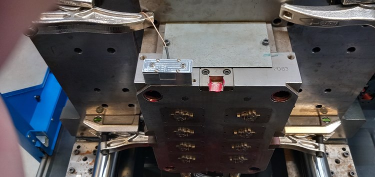

Körperschallmessung an einem Spritzgießwerkzeug (Bild: KIMW / wearTell)

Als Herzstück der Spritzgießproduktion ist das Formwerkzeug oftmals ein Unikat und benötigt dementsprechend eine aufwändige Wartung und Pflege für eine erfolgreiche und wirtschaftliche Produktion. Durch diverse Problemstellungen (wie z.B. Belagbildung, Schmiermittelverbrauch, Reibverschleiß oder auch Korrosion) können Werkzeugschäden verursacht werden. Dies muss frühzeitig erkannt werden, um die Produktionsstabilität des Werkzeuges zu erhalten und teure und zeitaufwändige Reparaturen bzw. den Ersatz von ganzen Werkzeugelementen zu verhindern. Die Körperschallmessung ermöglicht es, Werkzeugbrüche bzw. -versagen frühzeitig zu erkennen oder Wartungsintervalle evidenzbasiert zu planen.
In Zusammenarbeit mit der Fa. wearTell wurden seit 2021 bereits zwei Projekte erfolgreich durchgeführt, die den teilnehmenden Unternehmen die Möglichkeit zur Nutzung der Körperschalltechnik in der eigenen Fertigungsumgebung bietet. Zusätzlich erfolgen am Kunststoff-Institut ergänzende Untersuchungen, die den Projektteilnehmern zur Verfügung gestellt werden. In dem jetzt geplanten Verbundprojekt soll die Mustererkennung von Produktionszuständen und Fehlerbildern durch KI-Implementierung in die Systeme von wearTell integriert werden. Hierdurch soll eine individuelle Anpassung des Systems auf typische Fehlerursachen in den Fertigungsprozessen der teilnehmenden Unternehmen ermöglicht werden. Projektstart ist am 18. Juni 2024 – Projektlaufzeit ca. 10 Monate.
