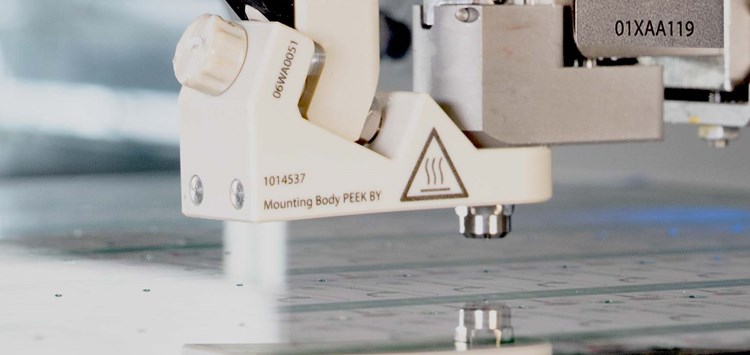

Neues „Drop-Volume-System“ (DVS - Tropfenvolumensystem) für Mikrodosieranwendungen mit niedrigviskosen Medien (Bild: VERMES Microdispensing GmbH)

Die neu eingeführten Modelle DVS 31 und DVS 32 von VERMES Medical Equipment ermöglichen eine präzise In-Prozess-Messung und Quantifizierung von Tropfenvolumina. Dank der browserbasierten Benutzeroberfläche ist das System intuitiv bedienbar und unterstützt – je nach Medium – hohe Taktfrequenzen. Damit lassen sich Einzeltropfen ebenso wie ganze Burst-Sequenzen exakt messen.
Die DVS 31 und 32 gehören zur DVS 3x Produktfamilie, die speziell für äußerst präzise Messungen von Tropfenvolumina entwickelt wurde. Die Systeme sind für Medien mit niedriger bis mittlerer Viskosität (bis zu 12.500 mPas) geeignet und eignen sich für verschiedenste Branchen – von den Life Sciences (z. B. Zell-Suspensionen, Proteinlösungen) über die Elektronik- und Halbleiterfertigung bis hin zur Feinmechanik. Ein Kennzeichen ist die Messgenauigkeit: Beim Vergleich mit einer extrem genauen Laborwaage beträgt die Abweichung < 1%. Jedes DVS-System besteht aus einem hochpräzisen Drop-Volume-Device (DVD) und einer zugehörigen Steuereinheit (DVC). Im Gegensatz zu herkömmlichen Systemen, die lediglich den Durchfluss messen, ermöglicht das DVS eine echte Volumenquantifizierung einzelner Tropfen während des laufenden Prozesses – und das selbst bei sehr kurzen Impulsen. Dies erlaubt eine maximale Genauigkeit und Prozesssicherheit. Dank des kompakten, modularen Designs lässt sich das System mit geringem Aufwand in bestehende Produktionslinien integrieren. Anpassungen im Produktionsprozess können schnell und unkompliziert umgesetzt werden.
Eine große Auswahl an Zubehör – etwa Kartuschenhalter und DVD-Halter – ist verfügbar. Darüber hinaus ist das System mit zahlreichen Komponenten des Herstellers kompatibel, etwa mit Ventilen für niedrig- und mittelviskose Medien – mit oder ohne Piezo-Aktor. Dadurch lassen sich anspruchsvolle Mikrodosieranwendungen in der Automatisierung, Elektronikfertigung, dem Maschinenbau, der Automobilindustrie, den Life Sciences sowie der Konsumelektronik präzise überwachen. Das System verbessert die Prozesskontrolle, ermöglicht eine frühzeitige Erkennung von Unregelmäßigkeiten und reduziert so Ausschussraten bereits vor Produktionsbeginn – was Zeit und Kosten spart. Zudem kann es jederzeit und ohne größeren Investitionsaufwand an neue Aufgabenstellungen angepasst werden. Ausgestattet mit einer browserbasierten Benutzeroberfläche sowie einem PLC/RS232 „Machine-to-Machine Interface“ (MMI), erlaubt das Drop-Volume-System eine Echtzeitüberwachung und -steuerung – für maximale Effizienz und präzise Prozessanpassungen.
