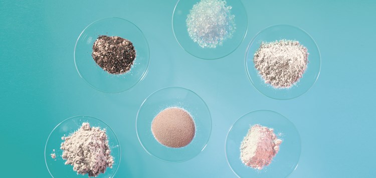

Breites Polymer- und Füllstoffangebot für die unterschiedlichsten Aufgabenstellen (Bild: HPF)

Die Eigenschaften moderner Polymersysteme lassen sich durch den Einsatz von Füllstoffen gezielt modifizieren und an spezielle Anforderungen anpassen. Nadelförmige Füllstoffe wie TREMIN® 939 und plättchenförmige Füllstoffe wie z.B. TREFIL® Phlogopit verleihen Thermoplasten hervorragende Werte im Bereich der mechanischen Festigkeit und Wärmeformbeständigkeit.
Bei elastisch verformbaren Polymeren wie z.B. den Fluorelastomeren oder Silikonen ist eine hohe Elastizität des Endproduktes wichtig. Für den Einsatz in temperatur- und chemikalienbeständigen Dichtungsringen sind Produkte der blockigen Wollastonite der Serie TREMIN® 283 empfehlenswert. Sie erhöhen die Zugfestigkeit und führen zu hervorragender Dimensionsstabilität. Für Reifen, Bodenbeläge, Schläuche, Kabel und ähnliche Anwendungen bietet HPF ein breites Portfolio an verschiedenen Kaolinsorten aus eigenen Lagerstätten an. Sie bieten ein erhöhtes E-Modul, eine gute Zugfestigkeit und eine sehr gute Einfärbbarkeit.
Für duroplastische Werkstoffe haben sich seit Jahrzehnten die oberflächenbehandelten Quarzmehltypen der Produktreihe SILBOND® bewährt, die die erforderlichen mechanischen, thermischen und elektrischen Charakteristika von Epoxidharz zum großen Teil bestimmen. Epoxidharze werden in der Elektrotechnik im Wandlerbau und für die Fertigung von Isolatoren und Trockentransformatoren eingesetzt. Sind die Bauteile starker thermischer Wechselbeanspruchung ausgesetzt, werden durch den Einsatz der SILBOND® Quarzgutmehle Schäden vermieden.
Mit der zunehmenden Elektrifizierung ergeben sich neue Aufgabenfelder für Masterbatch- und Compound-Hersteller. Elektrische Bauteile mit hoher Energiedichte erfordern eine effiziente Ableitung der entstehenden Wärme unter Beibehaltung der elektrischen Isolationsleistung. SILATHERM®-Produkte sind Teil eines  Wärmemanagements und können in wärmeleitenden Kunststoffen eingesetzt werden.
Auch für Recycling-Kunststoffe bieten das Unternehmen mit RESCOFIL® eine smarte Lösung zur Geruchsabsorption an.
Dank langjähriger Erfahrung in der Aufbereitung mineralischer Füllstoffe bietet HPF The Mineral Engineers auch optimierte Korngrößenverteilungen für höhere Füllgrade oder Mineralmischungen an. Eine auf das Kundensystem abgestimmte Silanisierung führt zu einer deutlich besseren Homogenisierung und noch besseren mechanischen und thermischen Eigenschaften.
