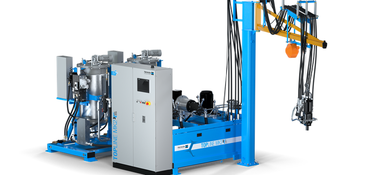

Das Spitzenmodell TOPLINE MK2 vervollständigt die Next-Generation-Baureihe (Bild: Hennecke)

Mit der Einführung der TOPLINE MK2 komplettiert Hennecke die „Next-Generation“-Reihe seiner Hochdruck-Dosiermaschinen. Neben einer leistungsstarken Grundausstattung bietet sie ein Höchstmaß an Flexibilität und passt sich dank zahlreicher optionaler Module auch komplexesten Prozessanforderungen an.
Die Dosiermaschine deckt alle denkbaren PU-Anwendungen ab. Das gilt auch für höchst anspruchsvolle Rohstoffsysteme, die z.B. eine möglichst exakte Temperaturführung benötigen. Zum Einsatz kommt sie als Stand-alone-Lösung oder in allen denkbaren Anlagenkonfigurationen, in denen höchste Qualität, größtmögliche Produktions- und Prozesssicherheit sowie Automatisierung und Skalierbarkeit gefordert sind. So ist die TOPLINE MK2 auch Basis und Herzstück für verschiedenste großskalierte Produktionsanlagen, die oftmals gleich mehrere Dosiermaschinen umfassen.
Die Dosiermaschine deckt bereits in der Grundausstattung mehr als 80% aller gängigen Anwendungen ab. Trotz der umfangreichen Ausstattungsfeatures in dieser Standardversion des Premiummodells profitieren die Kunden von einer wesentlichen verkürzten Lieferzeit und hoher Kosteneffizienz. Durch den Aufbau auf mehreren Plattformen sind den Optionen keine Grenzen gesetzt, sodass vielfältigste Anwendungen realisierbar sind. So verarbeitet die Maschine nahezu alle PUR-Rohstoffe und lässt sich auch auf Besonderheiten wie höhere oder niedrigere Rohstofftemperaturen sowie spezielle Rohstoffsysteme, z.B. mit hoher Viskosität, einstellen. Hierfür ist sie serienmäßig mit der Temperiereinheit TS5evo ausgestattet: Diese sorgt auch unter schwierigsten Verarbeitungsbedingungen für eine leistungsstarke und konstante Temperierung. Darüber hinaus kann das Topmodell der Baureihe mit bis zu zehn Mischköpfen ausgestattet werden. Dafür stehen alle Hennecke-Mischköpfe zur Verfügung: vom MT 3 für niedrige Ausstoßleistungen und kleinste Teilegewichte über den MT 36-2 für extrem große Austragsleistungen, Mehrkomponenten-Mischköpfe, wie der MT-A 22-4, die MN-Baureihe für Sprühapplikationen bis hin zum neuen Farbwechsel-Mischkopf MT 12-3 CC.
Die „High Performance“-Maschine ermöglicht durch ihr modulares System die Aufrüstung mit zahlreichen Optionen. Aufgrund der Mehrplattform-Bauweise sind größere Tanks mit bis zu 1.000 l Volumen für die Großserienproduktion ebenso verfügbar wie 60-l-Tanks für kleinere Bauteile oder Stückzahlen. Grundsätzlich ist die Maschine für alle Hennecke-Peripheriegeräte vorbereitet, die das komplette Spektrum moderner Rohstoffsysteme ausnutzen und damit ein äußerst vielfältiges Eigenschaftsspektrum beim fertigen Bauteil ermöglichen. Dazu gehören z.B. der PENTAMAT zur Dosierung von brennbaren Treibmitteln wie Pentan, der LAMBDAMAT für nicht-brennbare Treibmittel, der CARBOMAT zur CO2-Beladung der Polyol-Komponente, der AEROMAT zur Gasbeladung der Polyol-Komponente oder der VACUMAT zur effizienten Entgasung der Rohstoffe für die Produktion von hochwertigen kompakten Bauteilen ohne Lufteinschlüsse.
Auch beim Ausleger bietet die Maschine größtmögliche Flexibilität: So stehen statt des 3-m-Standardauslegers auch andere Ausleger mit größerer Reichweite oder das automatisierte Mischkopfhandling durch den Einsatz von Robotik zur Auswahl. Speziell für hochautomatisierte Produktionen bietet die Maschine optional motorisierte Spaltfilter und sorgt so für deutlich weniger Wartungsaufwand. Ein weiteres Highlight ist die optionale Durchflussmessung mittels Massedurchflussmesser. Damit wird die Dichte des Rohmaterials automatisch gemessen, ohne dass manuelle Eingaben erforderlich sind. Das ist besonders für Laboranwendungen oder in Produktionen mit häufigem Rohstoffwechseln nützlich.
Der schonende Umgang mit Ressourcen ist seit jeher im Denken und Handeln des Unternehmens verankert und rückt mit dem „Next Generation“-Line-up weiter in den Vordergrund. Deshalb kommt auch hier die "Blue Intelligence"-Technologie zum Einsatz, die ein ganzes Maßnahmenpaket für mechanische, hydraulische und thermische Effizienz umfasst. Dazu gehören optimierte Komponenten zur Reduzierung von Druckverlusten, automatisch ermittelte Pumpenvorlaufzeiten, intelligente Standby-Timer, effiziente Pumpen und vieles mehr. Je nach Produktionsszenario sind bereits in der Standardkonfiguration  Energieeinsparungen von bis zu 50% möglich.
Weitere Features der neuesten Düsengeneration sind hohe Dosiergenauigkeit, beste Mischqualität und hohe Effizienz. Dabei kommt neben der HP-Baureihe in der TOPLINE MK2 auch die  HX-Pumpengeneration zum Einsatz: Die weltweit erste Axialkolbenpumpe, die ausschließlich für PU-Anwendungen entwickelt wurde. Sie zeichnet sich durch eine deutlich optimierte Konstruktion des Pumpengehäuses aus, das durch einen neu entwickelten Lagersitz eine maximale Lagerumspülung ermöglicht. Dies sorgt für eine effiziente Wärmeabfuhr und verhindert gleichzeitig die Erwärmung der reaktiven Medien. Das verschafft deutliche Vorteile hinsichtlich der Beständigkeit, insbesondere gegenüber dem chemischen Angriffspotenzial der Polyolwerkstoffe. Darüber hinaus verfügt die Pumpe über ein deutlich verbessertes Ansaugverhalten. Dies ist insbesondere beim Einsatz hochviskoser Polyole von Vorteil.
Im Zusammenspiel mit den Möglichkeiten der neuen FOAMATIC-Software und der integrierten „Blue Intelligence“-Technologie ermöglicht die HX hohe Einsparpotenziale und bietet hinsichtlich Nachhaltigkeitsaspekten Vorteile. Ein Fokus der Software liegt auf dem Thema Energie- und Rohstoffeffizienz. So bietet sie zahlreiche Einstellmöglichkeiten, um Bereitschafts- oder Vorlaufzeiten oder Temperaturen optimal einzustellen und so spürbare Einspareffekte zu erzielen. Zudem wird bei der TOPLINE MK2 mit dem serienmäßigen Ausstattungsfeature FOAMATIC-IoT die Anbindung an das Internet-of-Things ermöglicht. Die Erfassung und Speicherung umfangreicher Prozessdaten bietet  dabei viele Möglichkeiten der Auswertung, der Früherkennung und Vermeidung von Problemen sowie der vorausschauenden Maschinenwartung. So können z.B. spezifische Betriebszustände der Maschinen per Push-Nachricht auf das Mobiltelefon gesendet werden. Hennecke ist in diesem Anwendungsbereich wieder einmal der Vorreiter.
