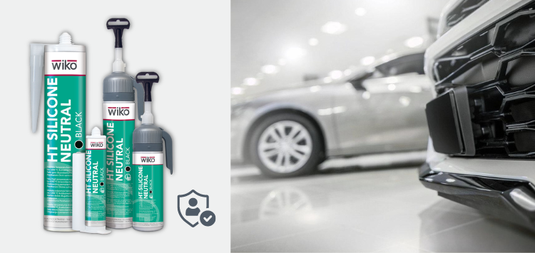

WIKO® HT Silikone Neutral ist in Standardkartuschen (80 ml und 310 ml) sowie in Automatikkartuschen (100 ml und 200 ml) und in den Farben schwarz, rot, grau und transparent erhältlich (Bild: GLUETEC Group)
