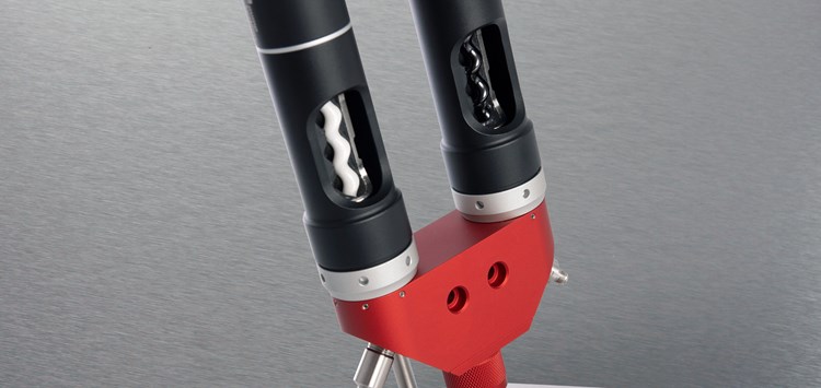

Die neuen Keramikrotoren weisen auch bei abrasiven Materialien eine hohe Verschleißfestigkeit auf (Bild: Echterhage Holding)

Im Bereich Kleb-, 2K- und Dosiertechnik stellt Beinlich Pumpen, weltweit einer führenden Anbieter von Zahnrad-, Radialkolben- und Exzenterschneckenpumpen, u.a. seine VISCO.series® Produktreihe in den Fokus. Die Technologie dieser Pumpen basiert auf dem volumetrischen Konzept einer endlosen Kolbenentleerung, wobei die Kernkomponenten Rotor und Stator eine optimal dichtende Dosierkammer bilden. Seit Kurzem kann die Reihe der Exzenterschneckenpumpen auch mit Keramikrotoren geliefert werden. Dies erweitert den Einsatzbereich enorm. Selbst beim Einsatz mit abrasiven oder chemisch aggressiven Medien weisen die Keramikrotoren eine hohe Verschleißfestigkeit auf. Neben der sehr hohen Dosiergenauigkeit durch eine optimierte Kontur der Rotoren bieten sie eine große Bandbreite an möglichen Einsätzen sämtlicher Medien mit pH-Wert 0 bis 14. In Kombination mit Gehäusebauteilen aus PEEK eignet sich die Pumpe ebenso für anaerobe Klebstoffe.
