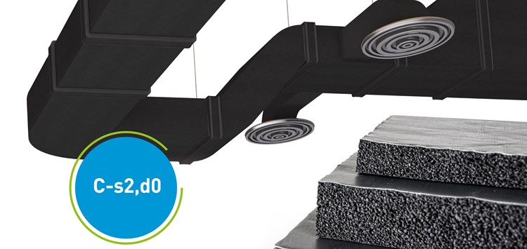

Das Dämmmaterial verfügt über ein optimiertes Brandverhalten (Bild: Armacell)

Die neue NH/ArmaFlex Smart C Dämmstoffplatte ergänzt die halogenfreie Produktpalette von Armacell. Sie ist halogenfrei, schwer entflammbar und raucharm.
Basierend auf dieser Schaumtechnologie bietet NH/ArmaFlex Smart C ein optimiertes Brandverhalten. Im Vergleich zu nicht vorkaschierten, halogenfreien Dämmplatten erreicht das kaschierte Material die Euroklasse C-s2,d0. Das schwer entflammbare Material setzt im Brandfall 50% weniger Rauch frei und sorgt so für eine bessere Sichtbarkeit und Erkennbarkeit von Flucht- und Rettungswegen. Darüber hinaus setzt die halogenfreie Dämmung keine korrosiven Gase frei, welche in Verbindung mit Löschwasser aggressive Säuren bilden könnten.
Speziell für die Dämmung von Luftkanälen, Behältern und größeren Rohrdurchmessern entwickelt, bieten die Platten ein hohes Maß an Schutz gegen mechanische Beanspruchung. Im Gegensatz zu herkömmlichen Dämmstoffen und Ummantelungen lassen sich die vorkaschierten Platten kosteneffizient in einem einzigen Arbeitsgang verarbeiten. Die flexible Beschichtung besteht aus einem Glasfasergewebe, das mit schwarzem Aluminium kaschiert ist. Da die schwarze Oberfläche eine hohe Absorptionsfähigkeit aufweist, können dünnere Dämmstärken gewählt werden. Ein schwarzes Material absorbiert viel weniger Wärmeenergie als ein silberfarbenes, was sich positiv auf die Dämmschichtdicke auswirkt. Je höher die Absorptionsfähigkeit, desto geringer ist die Wandstärke, die zur Vermeidung von Tauwasserbildung erforderlich ist.
NH/ArmaFlex Smart C enthält weder PVC noch chloriertes Polyethylen, wird ohne bromierte Flammschutzmittel hergestellt und ist frei von Chlorparaffinen. Das Produkt erfüllt die höchsten Qualitätsanforderungen der Deutschen Gesellschaft für Nachhaltiges Bauen (DGNB) an flammhemmend ausgerüstete Bauprodukte.
Das Material ist als Standard- und selbstklebende Platte in den Dämmschichtdicken 13, 19, 25 und 32 mm erhältlich. Zum Produktportfolio gehört auch ein selbstklebendes Band zur zusätzlichen Sicherung der Klebnähte, z.B. im Durchdringungsbereich von Armaturen.
