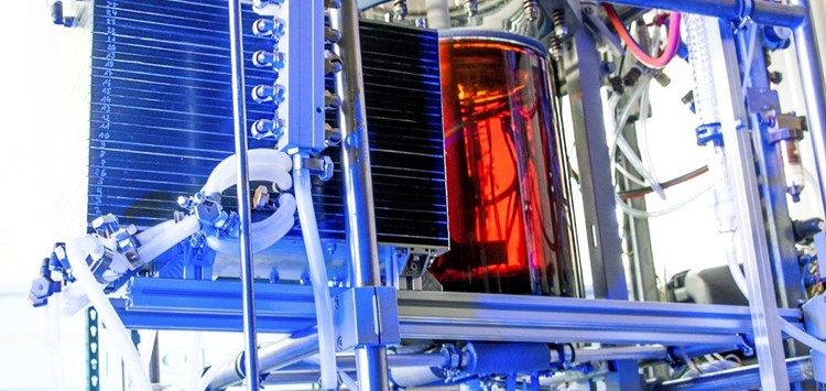

Nach der Fermentation der Melasse im Bioreaktor wird das entstandene Gas-Dampf-Gemisch durch ein Membranmodul geleitet und das wertvolle Ethylacetat abgetrennt (Bild: Fraunhofer IKTS)

Der Trennungsprozess ist grundsätzlich nicht kompliziert. Im ersten Schritt wird die Melasse im Bioreaktor fermentiert. Der Reaktor wird dabei belüftet, um aerobe Bedingungen einzustellen. Es entsteht ein Gas-Dampf-Gemisch, das als Bestandteil Ethylacetat enthält. Dieses wird dann durch spezielle Kompositmembranen abgetrennt. Als Abfallprodukt bleibt ein Gas-Wasserdampf-Gemisch zurück, das problemlos in die Umwelt abgegeben werden kann. Bei der für das Verfahren neu entwickelten Kompositmembran werden Polymere mit anorganischen Partikeln auf Basis von Zeolith (Silikalith-1) kombiniert. Als Polymer verwendet man flüssiges Silikonkautschuk, das mit Zeolith vermischt und anschließend auf ein stützendes Polyestervlies aufgebracht und ausgehärtet wird. Die Membran ist insgesamt nur 10 µm dick, die Porengröße liegt bei 0,5 nm. Auch wenn die Membran mit Poren ausgestattet ist, verläuft der eigentliche Trennvorgang nicht wie bei einem Sieb. Die Trennwirkung entsteht vielmehr durch eine chemische Wechselwirkung zwischen Zeolith und Ethylacetat. Die Moleküle werden durch Zeolith adsorbiert, gleiten an den Porenoberflächen entlang und diffundieren so durch die Kompositmembran. Es ist auch nicht nötig, hohen Druck anzulegen, um das Ethylacetat gewissermaßen durch die Membran zu pressen. Es genügt eine gewisse Partialdruckdifferenz, um die chemische Wechselwirkung und die anschließende Diffusion zu initiieren.
