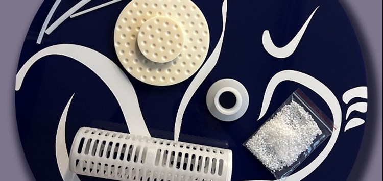

UHMW-PE-basierende Thermoplaste können fluorhaltige Kunststoffe ersetzen (Bild: Dreyplas)
18.10.2023 Fluorkunststoffe und ihre Alternativen
Auf der Fakuma 2023 zeigt Dreyplas Möglichkeiten für die Substitution fluorhaltiger, von der PFAS-Diskussion betroffener Kunststoffe durch thermoplastisch verarbeitbares UHMW-PE.
Dieser Werkstoff lässt sich bei Formteilen ebenso wie bei Profilen, Plattenware, Folien und Beschichtungen einsetzen, wenn sehr gutes Gleitverhalten und geringer Abrieb, gegebenenfalls in Verbindung mit hoher chemischer Beständigkeit, im Vordergrund stehen. Bei der Beratung rund um diesen vielseitigen Kunststoff setzt der Distributor auf die Produkte von Mitsui Chemicals, die als Granulat ebenso wie als Pulver und Mikropulver verfügbar sind und sich auch für den 3D-Druck eignen. Für Anwendungen, die zugleich erhöhte Anforderungen an die Temperaturbeständigkeit stellen, hält man auch weiterhin ein Portfolio fluorhaltiger Kunststoffe bereit.
Hochabriebfeste Formteile, extrudierte Platten, Profile und Schläuche sind die Einsatzbereiche für das granulatförmige, selbstschmierende und hochschlagzähe UHMW-PE LUBMER™, das sich im Spritzguss auch für Heißkanalsysteme und Tunnelangüsse eignet. Dank Lebensmittelsicherheit, akustischer und elektrischer Isolierung gehören Automobil-, Elektronik- und Industrieteile ebenso zu den möglichen Anwendungen wie die Verwendung als reibungsreduzierendes Additiv in anderen Polyolefinen.
Das feinpulvige MIPELON™ mit seinen kugelförmigen, besonders leicht dispergierbaren Partikeln kann mit Durchmessern von 10 bis 30 μm produziert werden, während die üblichen Abmessungen bei UHMW-PE-Pulver bei 150 bis 200 μm liegen. Es bietet damit eine PTFE-Alternative für die Formulierung abriebfester, chemisch beständiger Beschichtungen, wo es die Abriebfestigkeit steigert und zugleich den Reibungskoeffizienten senkt, dies sogar stärker als PTFE. Auch der Einsatz als reibungsminderndes Additiv gehört zu den typischen Anwendungen.
