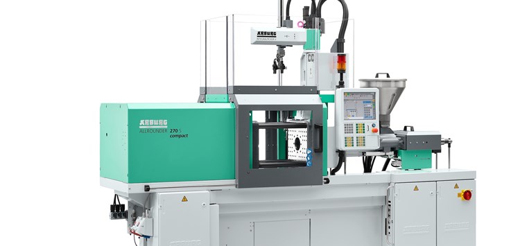

Zu den neuen Optionen für den Allrounder 270 S compact zählen eine Trennebenen-Einrichtung für vertikales Einspritzen oder die Möglichkeit zur Automation mit einem Integralpicker V (Bild: ARBURG)

Der hydraulische Allrounder 270 S compact ist die erste Spritzgießmaschine von Arburg, die über das Kundenportal arburgXworld online konfiguriert und mit kurzen Lieferzeiten direkt bestellt werden kann.
Ab sofort lässt sich die kompakte Maschine dank weiterer Optionen und Funktionalitäten noch modularer konfigurieren und ihr Einsatzspektrum lässt sich deutlich erweitern. Im Vergleich zu hydraulischen Standard-Maschinen ist der Kauf eines Allrounders 270 S compact mit rd. 25% geringerem Invest verbunden. Die Kompaktmaschine eignet sich dank ihrer um rund 20% reduzierten Aufstellfläche für diejenigen, deren Produktionsfläche limitiert ist oder die den Ersatz kleiner Maschinen planen.
Der Allrounder 270 S compact mit 350 kN Schließkraft und einer Spritzeinheit der Größe 100 ist jetzt auch mit einer Trennebenen-Einrichtung erhältlich. Durch Umstecken der Spritzeinheit kann damit auch vertikal in die Werkzeug-Trennebene eingespritzt werden. Dies ermöglicht eine größere Auswahl an Werkzeugen und Verfahren. Um auch mit einem breiteren Materialspektrum arbeiten zu können, sind optional hoch verschleißfeste Chromnitrid-beschichtete Zylindermodule erhältlich. Für automatisierte Anwendungen lässt sich die Maschine  mit einem Integralpicker V bestücken. Bereits ausgelieferte Maschinen können bei Bedarf mit einer Robot-Schnittstelle nachgerüstet werden.
Die Kompaktmaschine zeichnet sich durch eine minimale Aufstellfläche, einen in den Maschinenständer integrierten Schaltschrank und energiesparende Servohydraulik (ASH) aus. Die Selogica-Steuerung mit ihren vielfältigen Funktionen sorgt zuverlässig für Qualität – auch bei anspruchsvollen Zyklen. Die Bohrbilder der Aufspannplatten berücksichtigen alle gängigen Anforderungen an Werkzeugtechnik in dieser Größenklasse, wahlweise für Europa oder die USA. Für die Einhaltung aktueller Sicherheitsstandards sind die Steckdosenkombinationen der Maschine standardmäßig mit FI-Absicherung ausgerüstet.
