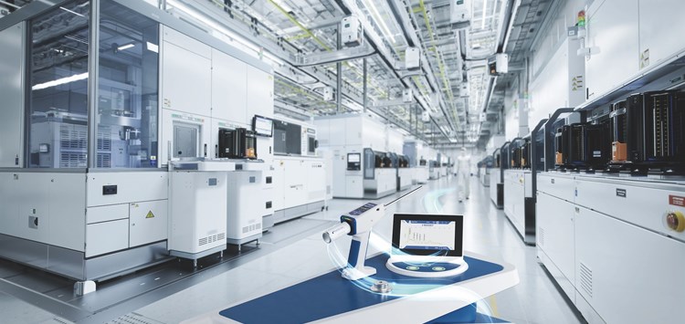

In Halbleiterfabriken und bei der Herstellung von Solarzellen und Flachbildschirmen sind Dichtheitsprüfungen elementar (Bild: Inficon GmbH)

Smart-Spray ist eine neue Helium-Sprühpistole. Schlauchgebundenes Hantieren mit großen Helium-Flaschen und fehleranfälliges Einstellen der Sprühmenge sind mit der neuen Pistole nicht mehr nötig. Die Sprühpistole ist pro Heliumfüllung für über 1.000 Sprühstöße ausgelegt und ersetzt eine Fernbedienung. Außerdem kombiniert sie ihre Funktionen mit denen einer manuellen Helium-Sprühpistole. Ausgestattet mit einem beleuchteten Farbdisplay wird damit insbesondere die Lecksuche an komplexen Halbleiteranlagen mit vielen Prüfpunkten und potenziellen Lecks einfacher. Charakteristisch für diese Einsatzgebiete sind Grenzleckraten kleiner 1 ∙ 10-9  mbar ∙ l/s. In den Anwendungen macht das akkubetriebene, tragbare Gerät die Dichtheitsprüfung flexibler, einfacher und effizienter.
