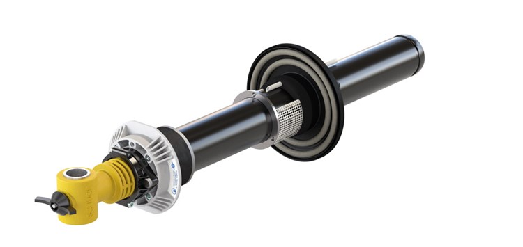

Hauseinführung der Quadro-Secura®-Quick-Produktreihe (Bild: DOYMA GmbH & Co)

Die Hauseinführungen der Quadro-Secura®-Quick-Produktreihe von Doyma wurde um Quadro-Secura® E-Quick ergänzt.
Wie bei allen Hauseinführungen der Quadro-Secura®-Quick-Produktreihe kann auch der Einbau der neuen Quadro-Secura® E-Quick in allen üblichen Wandaufbauten erfolgen. Bauherren und Ausführende müssen sich keine Gedanken um die Beschaffenheit der Kellerwand machen. Hinzu kommt, dass sich die Hauseinführungen mittels Injektionssystem schnell und ohne zusätzliche Montagehilfe von nur einer Person einbauen lassen. Möglich macht dies das „Easy Fix System“. Nach dem Einbau ist die sanierte Hauseinführung garantiert gas- und wasserdicht. Darauf gibt DOYMA 25 Jahre Garantie. Die neue Quadro-Secura® E-Quick kann für die Verlegung von Wasser, Strom oder Telekommunikationsleitungen verwendet werden. In der X-LWL-Variante der Hauseinführung können verschiedene Versorgungsleitungen – z.B. Lichtwellenleiter und eine Wasserleitung – eingezogen werden. Ebenfalls erhältlich sind Varianten für Gas.
Die Hauseinführungen des Typs Quadro-Secura® E-Quick sind gas- und wasserdicht bis 1 bar, geeignet zur Abdichtung auf vorhandenen Bitumendickbeschichtungen und einfach in der Handhabung. Verspannung und Abdichtung erfolgt mittels Harzinjektion über ein integriertes Membransystem. Sie sind auch bei gängigen Hohlsteinen ohne Verfüllung einsetzbar und DVGW-zugelassen (RMA, Schuck und VAF-Voigt). Weiteres Kennzeichen ist die Relining-Fähigkeit (bei Anschluss von Mantelrohren).
