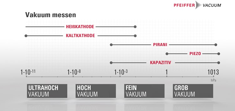

Zur Auswahl des richtigen Messprinzips hat Pfeiffer Vacuum Erklärvideos erstellt, die einen detaillierten Einblick in das Innenleben und die Funktionsweise von Vakuummessgeräten geben. Denn die Auswahl des richtigen Messgeräts ist entscheidend dafür, ob das gewünschte Vakuum erfolgreich gemessen und kontrolliert werden kann.
Drücke oder Druckverläufe müssen exakt eingehalten werden, will man eine optimale Effizienz in der Produktion und höchste Produktqualität gewährleisten. Vakuummessgeräte sind hier wichtige Qualitätsindikatoren. Moderne Technologien erlauben die Totaldruckmessung von Atmosphärendruck bis ins Ultrahochvakuum, wodurch alle Vakuumbereiche präzise abgedeckt werden. In fünf Videos erklärt das Unternehmen die relevanten Messprinzipien:  von kapazitiver Messung über Piezo, Pirani, Kaltkathode bis hin zur Heißkathode. Dabei wird wichtigen Fragen auf den Grund gegangen, z.B.: „Wie genau funktioniert die Physik in einer Vakuummessröhre?“ oder: „Wie kann von den Eigenschaften des Gases auf den Totaldruck geschlossen werden?“
Das Video zur kapazitiven Vakuummessung zeigt, wie sich die Membran im Inneren der Messröhre in Abhängigkeit von den Veränderungen des Totaldrucks bewegt. Bei der Piezo-resistiven Vakuummessung erfährt der/die Betrachtende, wie sich die Dehnungsmesswiderstände in der Membran des Transmitters in Abhängigkeit vom Druck verändern. Das Video zur Pirani-Vakuummessung erläutert das Funktionsprinzip des Wärmeleitungsvakuummeters. Es wird anschaulich dargestellt, wie die Übertragung der Wärme durch das Vakuum im Inneren des Messgeräts vom Totaldruck abhängt. Auch die Abhängigkeit des Wärmetransports und damit des angezeigten Drucks von der Gasart wird veranschaulicht. Das Video zur Kaltkathoden-Vakuummessung zeigt, wie Gasmoleküle durch Hochspannung ionisiert werden und ein Plasma entsteht. Bei der Darstellung der Heißkathoden-Vakuummessung sieht man das Funktionsprinzip eines Heißkathoden-Transmitters und wie die Gasmoleküle durch Elektronen, die an einem heißen Heizfaden austreten, ionisiert werden.
