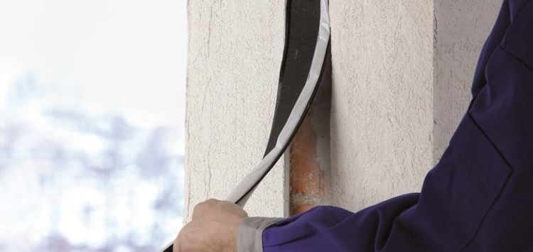

ISO-BLOCO RENO wird nach dem Ausbau des Altfensters direkt in der U-Ausnehmung des Mauerwerks befestigt (Bild: ISO Chemie)

Im Altbau bleibt Verarbeitenden meist nur wenig Spielraum, um die Fenster in die Laibung einzupassen, was eine herkömmliche Rahmenmontage von Multifunktionsdichtbändern extrem erschwert. Diese Problematik wird mit ISO-BLOCO RENO umgangen. Denn das vorkomprimierte Band wird nicht auf dem Fensterrahmen befestigt, sondern vor der Fenstermontage direkt in die U-Ausnehmung im Mauerwerk montiert. Eine  U-Ausnehmung entsteht zwischen Innen- und Außenputzkante durch den Ausbau von Altfenstern. Die Expansion des Multifunktionsbands erfolgt erst nach Positionierung des Fensters gegen den Blendrahmen und ermöglicht damit eine sichere, einfache und zeitsparende Abdichtung.
Das MF1-geprüfte Renovierungssystem besteht aus zwei miteinander verbundenen Abdichtungskomponenten. Die aus hochwertigem Kunststoff bestehende Kernschicht bildet die Glattstrichebene, da sie, ähnlich wie ein Glattstrich in einer Neubausituation, eine optimale Grundlage für die Abdichtung der Anschlussfuge gegen das Fensterprofil gewährleistet. Gleichzeitig werden dadurch dahinterliegende Hohlräume im Mauerwerk sicher versiegelt und gedämmt. Entscheidend ist hierbei, dass die Verarbeitenden dadurch in der Planung eine verlässliche Kalkulationsgrundlage für die Fugendimensionierung haben.
Die darauf angeordnete zweite Komponente ist ein vorkomprimiertes Multifunktionsband mit einer integrierten Folienmembran, welches langsam gegen das Fensterprofil expandiert und dieses sicher abdichtet. Als Montagehilfe ist die stabile Trägerkomponente des Abdichtungssystems zusätzlich selbstklebend ausgerüstet.
Die Montage des  Renovierungssystems ist einfach. Nach dem Entfernen der Selbstklebschutzfolie wird es direkt in der U-Ausnehmung des Mauerwerks fixiert. Neben der rückseitigen Selbstklebung garantieren die flexiblen Abdichtungsflanken der Glattstrichebene einen festen Sitz durch Druck gegen die Putzkanten im Mauerwerk. Diese Klemmfunktion wird durch die für die U-Ausnehmungen festgelegten Bandbreiten ermöglicht. Dies erfordert somit keine Veränderung bewährter Montageabläufe bei der Fenstersanierung und lässt sich zuverlässig, einfach, schnell und rückstandslos verarbeiten.
Standardmäßig umfasst das Sortiment verschiedene Bandbreiten von 65 bis 105 mm, die für U-Ausnehmungen mit einer Breite von 48 bis 104 mm geeignet sind. Durch eine Breiten- und Tiefenvariabilität können nahezu alle zu erwartenden U-Ausnehmungen, die beim Ausbau der Altfenster entstehen, abgedichtet werden. Besonders tiefe U-Ausnehmungen sollten vorab mit geeignetem Isoliermaterial  hinterfüllt werden. Außerdem kann das System mit spritzbaren Dichtstoffen und Deckleisten kombiniert werden, die im Altbau häufig zur optischen Überdeckung von Anschlussfugen eingesetzt werden.
Wie die anderen Multifunktionsbänder des Unternehmens besitzt ISO-BLOCO RENO drei Funktionsbereiche, mit der sich die im RAL „Leitfaden zur Montage“ geforderte 3-Ebenen-Abdichtung realisieren lässt. Raumseitig ist es mit einem niedrigen a-Wert von 0,00 zu 100% luftdicht und dampfbremsend. Im Funktionsbereich sorgt es für eine optimale Schall- und Wärmedämmung und im Außenbereich bietet es mit über 1.050 Pa Schlagregendichtheit einen hohen Wetterschutz. Außerdem ist das System nach DIN 18542:2020 vom ift Rosenheim MF1 geprüft.
