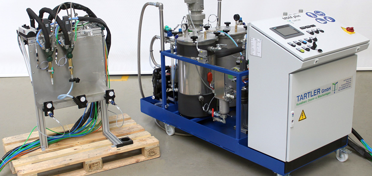

MDM plus für das Filament Winding: Die kundenspezifisch ausgelegte Anlage verfügt über zwei Mischköpfe zum Befüllen der Tränkbäder. Sie werden via Füllstandkontrolle angesteuert. (Bild: TARTLER)

Das Modell MDM plus schlägt den technologischen Bogen zu den großen Nodopur-Anlagen des Unternehmens und bietet Kleinmengen-Verarbeitern eine Möglichkeit zum hochqualitativen Dosieren, Mischen und Auftragen moderner Kunstharze. Damit gelingt der kostengünstige Systemwechsel von der manuellen oder halbautomatischen Kunstharz-Verarbeitung zur vollautomatisierten, geregelten Dosier-, Misch- und Applikationstechnik. Auch für den Einsatz in der Vakuum-Infusionstechnik ist das kompakte System geeignet. Die MDM plus kann mithilfe zahlreicher modularer Erweiterungen an fast alle Prozesse und Applikationen der Kunstharz-Verarbeitung angepasst werden. Außerdem lässt sich die Anlage auch mit einer intelligenten Volumenstrom-Regelung ausstatten, mit der sich Mischungsverhältnis und Ausstoß kontinuierlich, präzise und automatisch steuern lassen.
Gegenüber den kleineren Modellen der MDM-Baureihe grenzt sich die MDM plus vor allem durch einen höheren Ausstoß (bis 6,5 kg/min) und die separaten Antriebe für jede Materialkomponente (Harz, Härter) ab. Zu ihren typischen Merkmalen gehören zudem ein 7-Zoll-Touchpanel, ein mobiler Grundaufbau mit Auffangwanne und die erwähnte Option, eine Volumenstrom-Regelung zu integrieren. Außerdem hat das Modell Füllstandsanzeigen für beide Komponenten und lässt sich mit dem Tartler-Mischkopf LC 5/3 ausrüsten. Er kann mit rotierenden Einwegmischern bestückt werden, womit der Einsatz flüssiger Spülmittel entfällt. Darüber hinaus liegen der Platzbedarf sowie der Anschaffungspreis einer MDM plus deutlich unter dem einer Nodopur-Anlage.
Insgesamt bietet man in der Baureihe MDM fünf Kleinmengen-Systeme. Dabei verfügt schon das Einsteigermodell MDM 3 über elektrisch angetriebene Dosierpumpen und Containerports zum Anschluss der Originalgebinde. Bei einem Mischungsverhältnis von 100:100 gibt es bis zu 0,7 l/min Material aus. Das größte System der Baureihe ist die MDM 6, die für Ausstöße von bis zu 3,5 l/min ausgelegt und für Behälter mit Volumen von 3,0 l bis 100 l geeignet ist. Ihre Steuerung erlaubt es, auch große Rezirkulationen auszuführen. Dabei fließt das Material zusätzlich durch Mischkopf und Maschine und ist sofort wieder schussbereit. Jede MDM-Anlage kann auf dieser Basis kundenspezifisch angepasst werden, z.B. mit Fahrgestellen, Nachfüllkits oder Heiz- und Entgasungssystemen.
