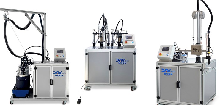

Beispiele für 2K-Vergussanlagen (Bild: DAV Tech Germany GmbH)

DAV Tech Germany setzt an dieser Stelle an. Mit modular aufgebauten 2K-Dosier- und Vergusssystemen bietet das Unternehmen Lösungen, die sich individuell an die Anforderungen des jeweiligen Fertigungsprozesses anpassen lassen. Denn nicht jeder Prozess benötigt von Beginn an eine vollautomatisierte Roboteranlage. Bereits die Automatisierung der Materialförderung, Dosierung und Mischung kann wesentliche Vorteile bringen. Während das Bauteil weiterhin manuell positioniert und der Dosiervorgang vom Mitarbeiter ausgelöst wird, übernimmt das Dosiersystem die reproduzierbare Bereitstellung der benötigten Materialmenge und des definierten Mischungsverhältnisses. Dadurch lassen sich manuelle Arbeitsschritte reduzieren, Dosierergebnisse vereinheitlichen und potenzielle Fehlerquellen minimieren. Steigen die Stückzahlen oder Anforderungen, kann der Automatisierungsgrad entsprechend erweitert werden. Beispielsweise durch die Integration in kartesische Systeme, Cobots oder Industrieroboter.
Die 2K‑Vergussanlagen von DAV Tech sind darauf ausgelegt, unterschiedliche Anforderungen an Materialversorgung, Aufbereitung, Dosierung und Automatisierung abzudecken. Harz und Härter können direkt aus den Originalgebinden gefördert werden. Das reduziert zusätzliche Umfüllprozesse und damit verbundene Handhabungsschritte. Temperaturgeregelte Materialführungen unterstützen die Verarbeitung temperaturempfindlicher oder hochviskoser Materialien. Elektrische Rührwerke sorgen bei entsprechenden Anwendungen für eine gleichmäßige Materialaufbereitung, während Ultraschallsensoren zur Überwachung der Materialversorgung eingesetzt werden können.
Für die volumetrische Förderung kommen servogesteuerte Zahnradpumpen zum Einsatz. Die beiden Komponenten werden über das DA-2K-Dosierventil zusammengeführt und je nach Materialanforderung mit statischen oder dynamischen Mischern verarbeitet. Bei geringen Dosiermengen, abrasiven oder scherempfindlichen Medien bietet die Exzenterschneckenpumpe eine technische Alternative. Durch den modularen Aufbau lässt sich die Systemkonfiguration an die jeweilige Anwendung anpassen. Von einem kompakten, manuell bedienten Dosierarbeitsplatz bis hin zur vollständig integrierten Automatisierungslösung.
