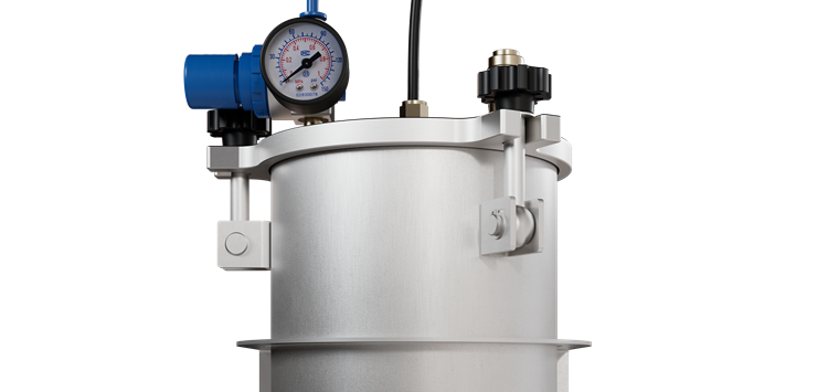

Der eco-FEED PT 5 vereinfacht die Produktversorgung mit selbstnivellierenden nieder- bis hin zu mittelviskosen Fluiden wie etwa Schraubensicherungen, anaeroben Klebstoffen oder Ölen (Bild: Preeflow)

Das System besteht aus Tank, Druckluft- und Medienschlauch. Anwendende stellen lediglich ihr Gefäß mit dem Fluid in den Behälter. Nachdem das Gebinde platziert und der Medienschlauch in das Gebinde eingeführt wurde, wird der Drucktank verschlossen und über die zentrale Versorgung in der Fertigung oder wahlweise über die Pneumatikeinheit des Steuergerätes EC200 2.0 mit Druck beaufschlagt. Die EC200 2.0 überwacht die Druckluftversorgung und zeigt auch einen möglichen Ausfall der zentralen Druckluftversorgung als Fehler an. Optional können Anwendende einen Sensor installieren. Er ermöglicht ein Leermeldesignal, ohne den Deckel öffnen zu müssen und den Prozess der Entleerung somit zu unterbrechen. Das Leermeldesignal kann in übergeordnete Steuerungen oder über die EC200 2.0 angezeigt werden.
Über ein Druckregelventil lässt sich der zur Verfügung stehende Betriebsdruck in der industriellen Fertigung direkt an der eco-FEED PT 5 auf den gewünschten Betriebsdruck herunterregeln. So fördert der Überdruck das Fluid aus dem Gefäß bzw. Gebinde über den Medienschlauch direkt zum Dispenser. Das Fehlen bewegter Teile steht gleichbedeutend für den Wegfall von Verschleiß- und Abnutzungsprozessen und damit für einen störungs- und wartungsfreien Betrieb. Der 5 l fassende Tank bietet mit einem Innendurchmesser von 150 mm und einer Innenhöhe von ca. 300 mm optimale Voraussetzungen für den Einsatz vielfältiger Gebindegrößen und sichert Flexibilität im Dosierprozess. Medien aus größeren Gebinden können alternativ auch in Bechergläser umgefüllt und so mit der Entleerung genutzt werden. Ob diese Variante oder Originalgebinde: Durch die Entleerung direkt aus dem Gebinde – und ohne Umfüllen in den Drucktank – entfällt die Reinigung und der Gesamtprozess ist schlank.
Mit Außenmaßen von etwa 400 x 205 mm (H x D) lässt sich die eco-FEED PT 5 unkompliziert in vorhandene Prozesstechnik integrieren und mit knapp 6 kg auch leicht handhaben. Ein optionaler Standfuß ermöglicht eine standsichere Installation, z. B. auch direkt am Labortisch.
Zur Sicherheit befindet sich im Deckel ein Überdruckventil. Sämtliche Verschleißbauteile wie Dichtungen oder Schläuche lassen sich  nachbestellen und selbst in kürzester Zeit installieren.  Behälter und Deckel aus Edelstahl sowie der Mediumschlauch aus PTFE sichern eine lange Nutzung der eco-FEED PT 5 für die Entleerung einer Vielzahl – auch schwierig handhabbarer – Medien.
