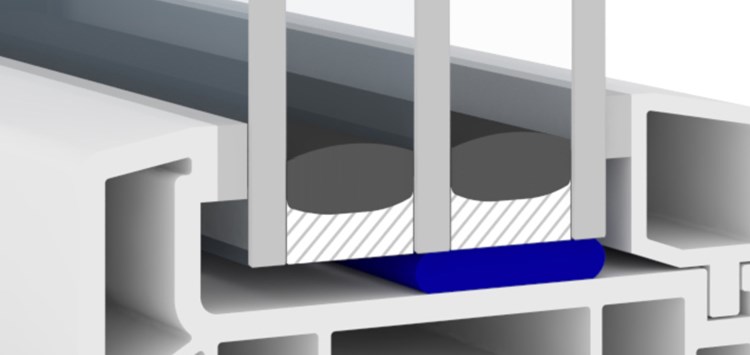

Unabdingbar für die dauerhafte Haltbarkeit der Klebung ist auch bei Polyurethan die Verträglichkeit mit allen Kontaktstoffen im und um das Fenster. (Bild: H.B. Fuller | Kömmerling)

Unabdingbar für die dauerhafte Haltbarkeit der Klebung ist auch bei Polyurethan die Verträglichkeit mit allen Kontaktstoffen im und um das Fenster. Ködiglaze P wird seit Jahren erfolgreich für die Fensterklebung mit allen Rahmenmaterialien – von Holz über Kunststoff bis hin zu Aluminium – eingesetzt. Die jahrelange Zusammenarbeit mit führenden Profilsystemgebern hat gezeigt, dass der Polyurethan-Klebstoff mit marktüblichen Isolierglasdichtstoffen und PVB-Folien sehr gut verträglich ist. Das Produkt ist geprüft und zugelassen nach RAL-GZ 716, Teil 2 und der ift-Richtlinie VE-08/4. Außerdem hat der Klebstoff aufgrund seiner exzellenten Haftung zu Glas die Glasanbindungsprüfung nach DIN EN 1627 bis zur Widerstandklasse RC4 bestanden. Daher profitieren Endnutzer durch das Direct Glazing mit Ködiglaze P bereits bei einem Standardfenster von einem erhöhten Einbruchschutz.
Die Silikon-Alternative kann sowohl ein- als auch zweikomponentig verarbeitet werden und ist gleichermaßen in Handklebanlagen wie in vollautomatisierten Klebeanlagen einsetzbar. Somit ist Ködiglaze P sowohl für kleine Fensterbaubetriebe als auch für große industrielle Produktionen als Alternative geeignet. Für kleinere Betriebe ist der Klebstoff optimal, da die Verarbeitung des 600-ml-Folienbeutels ganz einfach mit handelsüblichen, oftmals vorhandenen Applikationspistolen durchgeführt werden kann – und das sowohl bei der Baustellenanwendung als auch bei Kleinserien. Auch industrielle Produktionen lassen sich auf Ködiglaze P recht einfach umstellen.
