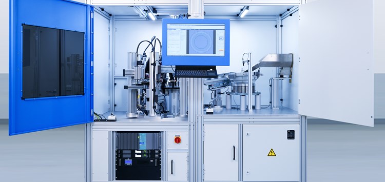

Die optischen Qualitätsprüfautomaten überprüfen Masse, Farben und Oberflächeneigenschaften der Spritzgussprodukte (Kistler Group)

Neben der Prozessüberwachung ist die optische Prüfung am Ende des Spritzgießprozesses ein wesentlicher Prozessschritt zur vollständigen Sicherstellung der Qualität. Mit variablen Kamerasystemen, Prüfmodulen und Komplettlösungen, inklusive Sortierung und Chargierung, bietet man verschiedene Möglichkeiten, Spritzgussteile lückenlos und umfassend zu prüfen und zu sortieren. Prüfkriterien dieser 100%-Prüfung sind vor allem Masse und Oberflächendefekte. Zum Einsatz kommen neben klassischen Verfahren der Bildverarbeitung auch KI-Methoden wie die Anomalieerkennung. Die Software KiVision garantiert die prozesssichere Prüfung von bis zu 4.000 Teilen/min und bildet den Kern der optischen Prüfanlagen von Kistler. Durch das Zusammenspiel aus Werkzeuginnendrucküberwachung und optischen Prüflösungen entsteht so ein komplettes Prozess- und Qualitätssicherungsportfolio für die Fertigung von anspruchsvollen Spritzgussteilen.
