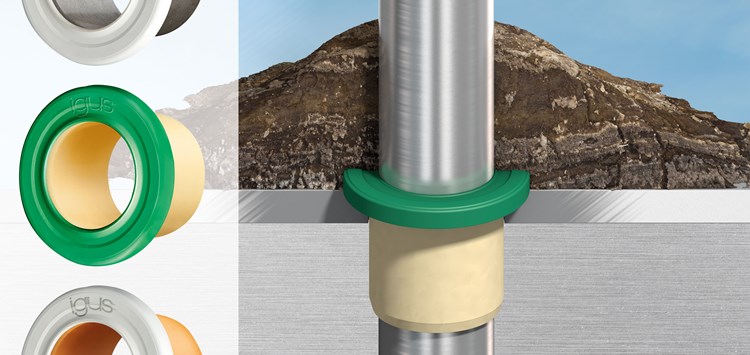

Dichtungen für wartungsfreie Gleitlager (Bild: igus GmbH)

Neue Dichtungen für wartungsfreie Gleitlager von igus sorgen für Schutz vor extremen Schmutzbelastungen und zusätzliche Hygiene für die verschiedensten Branchenanwendungen.
Starker Schmutz, abrasiver Staub und aggressive Medien können unter extremen Umständen Gleitlager belasten und die Welle beschädigen. Um in diesen Fällen die Sicherheit von Maschinen und Anlagen weiter zu optimieren, hat igus jetzt für seine schmiermittelfreien Polymer-Bundgleitlager Dichtungsringe entwickelt. Einfach auf den Bund aufgesetzt, schützen sie die Gleitlager und dahinterliegende Bauteile. So lassen sich Maschinenstillstände vermeiden und Standzeiten erhöhen.
Ist der Konstrukteur auf der Suche nach einem langlebigen Gleitlager für seine Anwendung, die Schmutz, Staub, Chemikalien, Wind und Wetter trotzen muss, so greifen viele Anwender u.a. auf die iglidur Gleitlager aus Hochleistungskunstoffen zurück. Denn die Werkstoffe sind schmiermittel- und damit wartungsfrei. Schmutz haftet im Vergleich zu metallischen Varianten nicht am Lager an. Ein weiter Vorteil: Die Polymer-Gleitlager können nicht rosten. Für Anwendungen mit äußerst extremen Schmutzbelastungen, z.B. in Bau- oder Landmaschinen, hat man jetzt ein zusätzliches Sicherheitskonzept in Form von Dichtungsringen entwickelt. Die Dichtungen sind für alle Bundlager von igus – in sämtlichen Abmessungen und für mehr als 50 Werkstoffe – erhältlich, sodass vielfältige anwendungsbezogene Materialkombinationen möglich sind. Die flexiblen Dichtungsringe werden einfach auf den Bund gestülpt und schützen vor dem Eindringen von Schmutz und Medien in das Gleitlager und dahinterliegende Bauteile. Bei Anwendungen, in denen Kunden auf eine zusätzliche Schmierung setzen, sorgt der Dichtungsring dafür, dass sich die Schmierstoffe nicht aus der Lagerstelle pressen. Der Verschleiß wird so weiter vermindert, die Welle vor Korrosion geschützt und die Lebensdauer der Anwendungen erhöht.
igus bietet die Dichtungsringe in einem Allrounder-Material für alle igus Bundgleitlager und in einem FDA-konformen Werkstoff für den Einsatz in der Lebensmittelindustrie an. Die FDA-konforme Dichtung kann hier in Kombination mit den Bundgleitlagern aus FDA-konformen Werkstoffen, wie z.B. iglidur A160, A180 und A350, Lagerstellen und Bauteile vor aggressiven Reinigungsmitteln schützen und gleichzeitig die Hygiene optimieren. Mögliche Einsatzszenarien der Allrounder-Dichtungsringe sind neben der Agrar- und Baumaschinenindustrie z.B. im allgemeinen Maschinenbau bei langsam laufenden Pumpen und Förderbändern sowie in Stellantrieben in der Automobilindustrie. Die Gleitlager mit Dichtung sind direkt einbaufertig, werden als Komplettlösung geliefert und sind in unterschiedlichen Varianten und Kombinationen je nach Kundenwunsch erhältlich.
