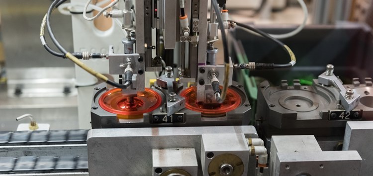

Das „Festkleben“ von Dichtungen wirkt zunächst widersprüchlich, da Klebstoffe die Funktion beeinflussen können. In der Praxis werden diese Herausforderungen jedoch inzwischen beherrscht. Insbesondere der Einsatz von Cyanacrylaten (CA) hat sich etabliert – in Kombination mit der berührungslosen Dosiertechnik von perfecdos.
Das Jetventil PDosX1 hebt das „Festkleben“ von Dichtungen auf ein neues Niveau und macht diese Option in der industriellen Anwendung wirtschaftlich und prozesssicher nutzbar. Allerdings sollte man dabei auf die Auswahl des Cyanacrylats achten. Verschiedene Formulierungen werden im ausreagierten Zustand sehr hart, brechen leicht und könnten die Dichtung beschädigen. Sie eignen sich deshalb nicht für die Dichtungsfixierung. Neue, schlagzäh formulierte Cyanacrylate hingegen erfüllen ihre Aufgabe bei der Fixierung von Dichtungen optimal.
Mit dem richtigen Cyanacrylat gibt es aber keine Probleme. Durch gezielte Klebpunkte werden die Dichtungen sicher in ihrer Soll-Position fixiert. Das bietet verschiedene Vorteile. Konstruktionen können vereinfacht und aufwändigen Nutgeometrien reduziert werden. In der Produktion sorgt die Fixierung für stabile Abläufe, da Dichtungen weder verrutschen noch verloren gehen. Egal, ob manuell oder automatisch montiert wird, das Risiko von Montagefehlern und daraus resultierenden Leckagen ist minimiert.
Die Stärke dieses Ansatzes liegt in der berührungslosen, hochpräzisen Dosierung von Cyanacrylaten. Das gilt auch für Materialien, die hier viele Vorteile bieten, sich aber auch schwieriger dosieren lassen. Es gibt also keinen Grund, mit diesen Klebstoffen zu „fremdeln.“ Das PDosX1 ermöglicht es, kleinste Klebstoffmengen reproduzierbar und sauber aufzutragen. Typische Probleme konventioneller Dosiersysteme – wie Überdosierung, Verschmutzungen oder verstopfte Anlagen – werden dadurch vermieden. So wird aus einer theoretisch sinnvollen, aber oft schwer beherrschbaren Lösung ein robuster Serienprozess. Das „Festjetten“ von Dichtungen ist der Weg zu höherer Bauteilqualität, weniger Ausschuss und deutlich gesteigerter Prozesssicherheit.
