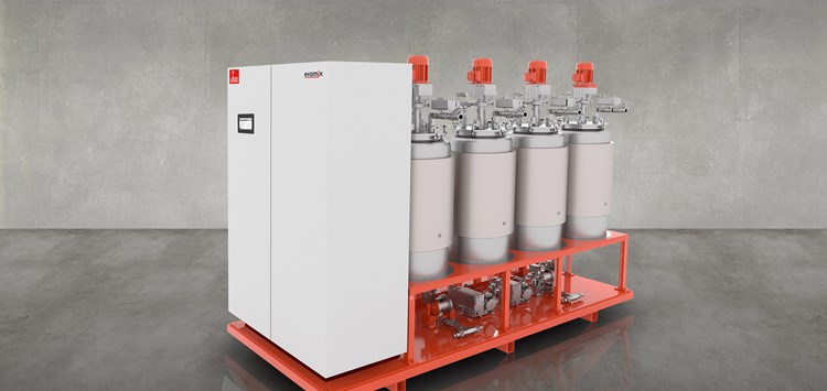

Dosier- und Mischsystem evomix DF für das Vergießen von Dialysefiltern (Bild: DOPAG)

Für die Herstellung von Medizinprodukten hat DOPAG das Dosier- und Mischsystem evomix DF entwickelt und trägt damit den hohen Anforderungen an Sorgfalt und eine hohe Genauigkeit, besonders bei sensiblen Produkten wie z.B. Dialysefiltern, Rechnung.
Bei der Herstellung von Dialysefiltern muss eine Membran mit Tausenden von Hohlfasern fest mit einer Außenhülle verbunden werden. Dazu werden beide Bauteile mit einem zweikomponentigen Polyurethan vergossen. Speziell für diese Aufgabe wurde das Dosier- und Mischsystem evomix DF entwickelt. Es beruht auf dem  2K-Dosiersystem eldomix, welches die besonderen Anforderungen beim Vergießen optimal abbildet. Wie auch beim Dosiersystem wurden bei der evomix DF-Dosieranlage Zahnrad-Dosierpumpen verbaut. Sie ermöglichen ein hochpräzises und reproduzierbares Dosieren von hochviskosen bis pastösen Medien (Viskositätsbereich von 50 bis 80.000 mPa s), wie sie auch beim Verguss von Dialysefiltern zum Einsatz kommen. Der Mischkopf der Anlage verfügt über ein Zertifikat für die Anwendung im Reinraum. Die evomix DF kann in vollautomatisierte Produktionslinien für die Dialysefilter-Herstellung integriert werden. Dank einer unterbrechungsfreien Materialversorgung über Materialdruckbehälter werden Stillstandszeiten vermieden. Die Behälter verfügen über eine Niveaustandskontrolle sowie automatische Nachfüllung und Entgasung. Über Volumenmesszellen werden das Mischungsverhältnis sowie die Austragsmenge geregelt. Ein Dosierrechner mit Echtzeit-Multitasking-Betriebssystem speichert bis zu 64 Dosierprogramme und ermöglicht in Kombination mit einem 7“-Farb-Touchdisplay eine komfortable Handhabung.
