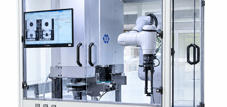

Als kostengünstiges Einsteigersystem kompensiert die VisuCell AI fehleranfällige und personalintensive manuelle Prüfungen zuverlässig und sichert einen schnellen Return on Investment (ROI) (Bild: NELA)

Mit der VisuCell AI bringt NELA eine flexible und kostengünstige automatische Prüfzelle auf den Markt. Das System wurde speziell für die Oberflächenprüfung kleinerer und wechselnder Produktionsbatches entwickelt, kann aber auch für die Geometrieprüfung ausgelegt werden.
In vielen Branchen – von der Automobil- und Luftfahrtindustrie bis hin zu Medizintechnik, Kunststoff- und Elastomerverarbeitung – stehen Unternehmen vor der Herausforderung, kleiner werdende Losgrößen wirtschaftlich und zuverlässig zu prüfen. Bisherige Durchlaufanlagen wie Glasteller- oder Bandsysteme stoßen bei komplexen Bauteilgeometrien, schwer einsehbaren Hinterschnitten oder schwer zu handhabenden Materialien oft an ihre Grenzen. Manuelle Prüfvorgänge sind teuer, ermüdend und nicht gleichartig reproduzierbar. Die VisuCell AI schließt diese Lücke: Als Stand-Alone-System ermöglicht sie die optische Prüfung von Bauteilen bis zu einem Außendurchmesser/einer Diagonale von 60 mm und 40 mm Höhe. Mit dem Greifersystem und flexibler Sensorik, u. a. Auflicht-/Unterlicht-Stationen sowie rotierenden Mantelflächenprüfungen, lassen sich Bauteile von allen Seiten vollumfänglich ausleuchten und analysieren. Auch tiefere Ebenen oder schräge Ansichten in Hinterschnitte hinein können variabel angefahren werden. Das System ist nahezu materialunabhängig einsetzbar – egal ob Kunststoffe, Elastomere, Keramiken oder Metall-Drehteile. Durch die Integration der bewährten Software VisionCheck AI profitieren Anwendende von einer einfachen Usability und schnellen Einrichtzeiten. Die KI‑gestützte Bildverarbeitung ist über einfache Markierung der Defektstellen (Annotationen) schnell "anzulernen". Damit kann Prüfpersonal Inspektionsmodelle trainieren, konfigurieren und aktualisieren, ohne dass dazu spezielle Data-Science-Ressourcen und KI-Fachwissen erforderlich sind. Die VisuCell ist zwar dem Aussehen nach kein "humanoider Roboter", hat aber mit ihrer Einfachheit, Flexibilität und KI‑gestützten Bildverarbeitung das Profil eines Roboterkollegen im Prüfraum.
