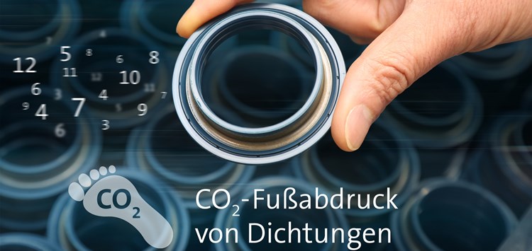

Der CO2-Fußabdruck für Dichtungen entsteht
Das Ziel: Dichtungen und Materiallieferanten zukünftig nicht nur anhand von Kosten, Qualität und Verfügbarkeit, sondern auch unter Nachhaltigkeitskriterien bewerten (Bild: Freudenberg Sealing Technologies)
