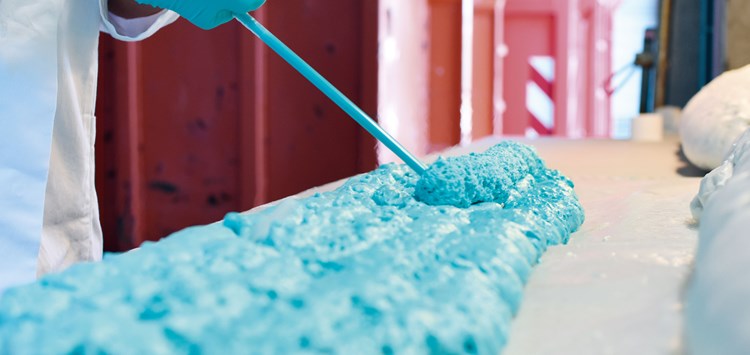

Das PU-Infocenter hat Qualitätskriterien für Bauschaum zusammengefasst (Bild: www.pu-schaum.center)
