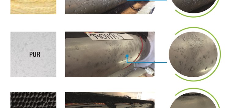

Um das Feuchte- und Tauwasserverhalten unterschiedlicher Dämmstoffe zu untersuchen, hat das Fraunhofer Institut für Bauphysik (Stuttgart) im Auftrag von Armacell einen praxisnahen Test durchgeführt. Untersuchungsgegenstand waren Mineralfaser, PUR und FEF (flexibler Elastomerdämmstoff). Während das geschlossenzellige Elastomermaterial über eine „integrierte“ Dampfbremse verfügt und sich der Wasserdampfdiffusionswiderstand über die gesamte Dämmschichtdicke – Zelle für Zelle – aufbaut, ist er bei Mineralfaser- und PUR-Produkten auf eine dünne Alu- bzw. PVC-Folie beschränkt. Unter baupraktischen Bedingungen ist es jedoch nahezu unmöglich, die Kaschierungen so auszuführen, dass eine ausreichende Wasserdampfdichtigkeit erreicht wird. Rohraufhängungen, Bogen, T-Stücke, Ventile, Einbauten etc. sind fast nie komplett dampfdicht. Entsprechende Beschädigungen am Dämmsystem, die in der Baupraxis eher die Regel als die Ausnahme sind, wurden simuliert, indem bei drei der insgesamt sechs Probekörper zwei kleine Löcher (Ø 5 mm) 5 mm tief in die Oberfläche gebohrt wurden. Die Testbedingungen in der Klimakammer wurden bewusst moderat gewählt: Die Leitungen wurden mit einer Mediumtemperatur von 20 °C gefahren. Als Umgebungstemperatur wurden 35 °C und eine relative Luftfeuchte von 55% definiert. Unter diesen Bedingungen lief der Test 33 Tage.
Sowohl unter der PUR- als auch der Mineralwoll-Dämmung hat sich bereits während dieser relativ kurzen Testdauer eine erhebliche Menge an Feuchtigkeit angesammelt. Selbst unter diesen moderaten Bedingungen konnte die Dampfbremse die Wasserdampfaufnahme nicht verhindern. In den elastomeren Dämmstoff ist dagegen keine Feuchtigkeit diffundiert und auch die Rohroberfläche ist trocken. Während das mit FEF gedämmte Rohr auch nach 33 Tagen noch keinerlei Anzeichen von Tauwasserausfall zeigte, versagte die Mineralfaserdämmung direkt zu Beginn des Versuchs, und zwar sowohl mit als auch ohne Beschädigung.
