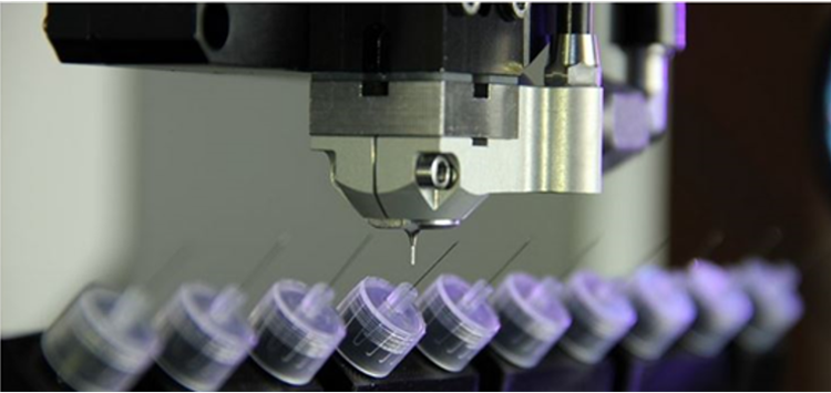

Nicht nur viele Medizintechnik-Produkte hat sich der berührungslose Auftrag von Cyanacrylate bewährt (Bild: perfecdos GmbH)

Im Gegensatz zu einer berührend arbeiteten Schlauchpumpe wird das Cyanacrylat mit dem Jet-Ventil PDos X1 berührungslos in Einzeltropfen mit einer sehr hohen Frequenz aufgetragen und so eine Dichtungsraupe erzeugt. Die Tröpfchen können zwischen 250 µm und 2,5 mm groß sein. Dabei werden die Klebstoffe mit einer Wiederholgenauigkeit von 99% in Bezug auf das Dosiervolumen dosiert. Mit dem Jetventil kann frei im Raum dosiert werden. Dies eröffnet neue Freiheitsgrade bei der Bauteilkonstruktion und erlaubt einfachere und damit kostengünstigere Maschinenkonstruktionen. Auch sind übliche Fehler und Probleme, die durch abweichende Klebstoffmengen entstehen, bei diesem Verfahren nahezu ausgeschlossen. Das verbessert die Bauteilqualität und minimiert den Ausschuss. Dazu trägt auch der vollautomatische und stabile Dosierprozess bei, der diesem Verfahren zugrunde liegt.
Die Dosierventile von perfecdos sind – mechanisch betrachtet – als „normal geschlossenes“ System (NC) ausgelegt. Bei der Konstruktion wurde darauf geachtet, dass bei einem Ausfall der Versorgungsmedien Leckagen zuverlässig verhindert werden. Beim Dosieren von Cyanacrylaten ist insbesondere ihrer Reaktionszeit Rechnung zu tragen. Materialauswahl und Konstruktion der Präzisionsventile sind dahingehend optimiert, dass eine schnelle Reaktion des Materials im Ventil vermieden wird, was zu Verstopfungen führen würde. Darüber hinaus trägt die schnelle und einfache Reinigung der Ventile zur Realisierung von effektiven Cyan­acrylat-Jetting-Prozessen bei. In der Praxis hat sich bei diesen Klebstoffen das Dosieren aus Kartuschen bewährt. Idealerweise reicht eine Kartusche für eine Schicht, was auch die Reinigungsroutinen vereinfacht. Kartuschen stehen mit Volumen bis zu 950 ml zur Verfügung. Der modulare Aufbau des Ventils erlaubt zudem eine einfache Anpassung an die jeweiligen Aufgabenstellungen – ganz gleich, ob es sich um eine einfache Nachrüstung in bestehende Anlagen, z.B. als Ersatz für eine Kontaktdosierlösung, oder Neuanlagen handelt.
