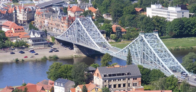

Viele Brücken in Deutschland sind dringend sanierungsbedürftig – geklebte Stahlpflaster helfen dabei (Bild: Pixabay_Tobias Schönebeck)
