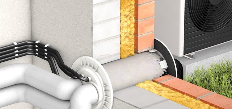

DOYMAfix® HP/O – die professionelle oberirdische Durchführung für Luft-Wasser-Wärmepumpen, die gasdicht und für die Installation im Schutzbereich bei R290 zugelassen ist.
Die DOYMAfix® HP/O, die sowohl in Bestandsgebäuden als auch in Neubauten zum Einsatz kommen kann, erlaubt die einfache, schnelle und sichere Verlegung von Anschlussleitungen für Wärmepumpen. Ein wichtiges Feature der neuen Durchführung ist, dass die Verlegung der Rohre und Kabel getrennt erfolgen kann. Auch Spannungs- und Steuerleitungen sind voneinander separiert.
Mit diesem System ermöglicht man die GEG-konforme Sicherstellung der Wärmedämmung – unabhängig von Wandaufbauten und -stärke. Die DOYMAfix® HP/O lässt sich innerhalb kurzer Zeit installieren und die gewerkeübergreifende Montage (Rohbau, SHK und Elektro) schafft größtmögliche Flexibilität im Bauablauf. Die Installation selbst kann von nur einer Person innerhalb kürzester Zeit vorgenommen werden.
Im Auslieferzustand ist die Durchführung für den Einbau in Wänden mit einer maximalen Stärke von 500 mm geeignet. Dank der  Zwischensegmente, die es als Vierersets im Zubehör gibt, kann das Produkt individuell an Wandstärken > 500 mm angepasst werden. Die DOYMAfix® HP/O ist nach DIN EN 13829 luftdicht, garantiert nach DIN EN 60529 die Dichtheit gegen Spritzwasser (IP44) und stellt nach DIN 4109-2 die Schalldämmung sicher.
Ein weiteres wichtiges Feature ist die Gasdichtigkeit – und damit einhergehend die Möglichkeit der Installation innerhalb des Schutzbereiches bei R290. Das natürliche Kältemittel R290 (Propan) bietet im Vergleich zu anderen Kältemitteln verschiedene Vorteile. Der Nachteil ist jedoch, dass Propan bei Austritt aus dem Kältemittelkreislauf ein explosionsfähiges Gemisch mit Luft bilden kann. Im Falle einer Leckage im Außenbereich verhindert die gasdichte Durchführung, dass sich im Gebäude Propangas ansammeln kann. Die Entstehung einer explosiven Gaskonzentration wird somit verhindert.
Erhältlich ist dieses System für Wärmepumpenanlagen auch in einer Version mit anschlussfertigen, flexiblen Edelstahlwellschläuchen und integrierter Wärmedämmung. Die DOYMAfix® Connect HP/O ist mit Edelstahlwellschläuchen in DN 25 und DN 32 erhältlich. Beide Versionen sind einseitig jeweils mit Überwurfmutter und Außengewinde ausgestattet.  Aufgrund der flexiblen und ausziehbaren Wellschläuche ermöglicht dieses Produkt den einfachen und direkten Anschluss der Wärmepumpe im Außenbereich – sofern die Wärmepumpe direkt vor der Wand steht. Und auch im Innenbereich kann ohne zusätzliche Bögen der Leitungsverlauf vorgenommen und die Inneninstallation direkt angeschlossen werden. Dies bedeutet für ausführende Handwerker eine hohe Zeitersparnis.
