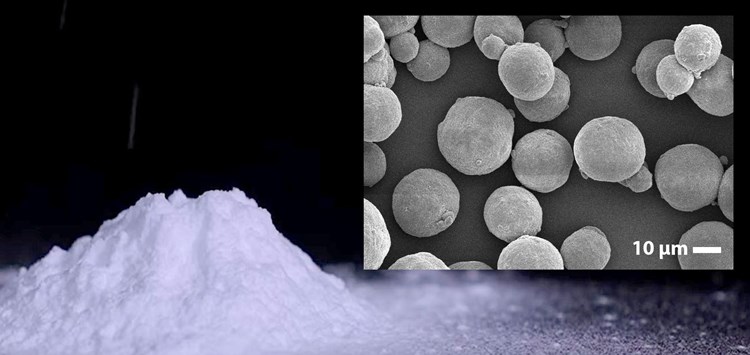

Kugelförmiges Mipelon UHMW-PE-Feinpulver kann PTFE als Modifikator für die Gleiteigenschaften vieler Materialien substituieren (Bild: Mitsui Chemicals)

Kennzeichnend für Mipelon, dessen Molekulargewicht rd. 2 Mio. g/mol beträgt, sind die sehr geringen Größen der speziellen kugelförmigen Partikel. So liegt die durchschnittliche Partikelgröße (D50) für den Typ PM-200 bei rd. 10 µm, was – nach Herstellerangaben – derzeit die weltweit kleinste Abmessung für diese Produktgruppe ist. Bei dem Typ XM-220 liegt der D50-Wert bei rd. 30 µm und bei dem Typ XM-330 bei 65 µm. Die größeren Partikel kommen für die Modifikation von Kautschuken und Kunststoff-Compounds sowie als Filter zum Einsatz. Demgegenüber eignen sich die besonders feinpulvrigeren Typen optimal für Farben und Lacke. Derzeit entwickelt Mitsui Chemicals Inc. in Japan Pulvertypen mit einem D50-Wert von unter 5 µm sowie von rund 6 µm. Letztere Type ist bereits als Muster verfügbar. Die kommerzielle Verfügbarkeit ist für Ende 2025 geplant.
Generell unterstützen die kugelförmigen Partikel mit ihrer glatten Oberfläche und der engen Partikelgrößenverteilung eine sehr gute Dispergierung. Die Partikelgrößenverteilung von Mipelon ist dabei deutlich enger als die von PTFE, und sie weist auch einen erheblich geringeren Anteil großer Partikel auf. Zudem weist das Material unter langzeitiger Beanspruchung nicht nur gegenüber PTFE, sondern auch im Vergleich zu PA11 und PA12 sowie zu PE-Wachsen, geringere Gleitreibungs- und Abriebwerte auf.
