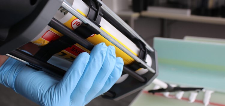

Die Verarbeitung von Hochleistungsklebstoffen erfordert in vielen Fällen PSA (Bild: VTH/KOLLAXO)

Für den Klebvorgang ist folgende PSA zu empfehlen: Augenschutz, Handschutz vor flüssigen Chemikalien und Wärme, Schutzkleidung, Sicherheitsschuhe sowie Atemschutz vor Partikeln und Gasen. Der häufigste Schutzbedarf ist i.d.R. Hand- und Hautschutz. Zu diesem gehören zunächst die passenden Handschuhe. Sie schützen vor den in Hochleistungsklebstoffen enthaltenen Chemikalien. Ergänzend kann ein Hitzeschutz nötig werden – etwa bei der Verarbeitung von Schmelzklebstoffen oder exotherm reagierenden 2K-Klebstoffen. Zu beachten ist dabei das passende Handschuhmaterial für den jeweiligen Klebstoff sowie etwaige Allergien des Anwenders. So können Nitrilhandschuhe eine Alternative für Latexallergiker sein. Beim stundenlangen Gebrauch von Handschuhen sollte die passende Hautpflege mitbedacht werden.
