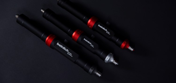

Besondere Aufmerksamkeit bei dem Test galt dem Modell ViSCO.mini (Bild: Beinlich Pumpen GmbH)

Mit der Exzenterschneckenpumpe ViSCO.series hat Beinlich Pumpen eine umfassende Testreihe durchgeführt. Hauptziel war es, die Leistungsfähigkeit und die Verlässlichkeit der Pumpe bei der Handhabung einer Vielfalt von anaeroben Klebstoffen in praxisnahen Bedingungen zu überprüfen.
Die ViSCO.series zeichnet sich durch ihre Flexibilität und hohe Leistungsfähigkeit in anspruchsvollen industriellen Einsatzbereichen aus, in denen eine exakte Dosierung und der zuverlässige Transport von Medien von entscheidender Bedeutung sind. In den Tests wurden zwei speziell angepasste Pumpenkonfigurationen untersucht – jeweils ausgerichtet auf vielfältige industrielle Einsatzmöglichkeiten. Die erste Konfiguration kombinierte Keramik- und besonders abgestimmte Metallkomponenten, ergänzt durch ein Gehäuse aus hochleistungsfähigem Kunststoff. Die zweite Variante verwendete für einige Bauteile Titan und setzte eine fortschrittlichere Dichtungstechnologie ein, um die chemische Beständigkeit zu erhöhen.
Während der Testphase wurden verschiedene anaerobe Klebstoffe unter standardisierten Bedingungen geprüft, um eine detaillierte Bewertung der Pumpenleistung zu ermöglichen. Die Tests umfassten spezifische Parameter wie einen freien Zulauf, einen maximalen Betriebsdruck von 1 bar und eine kontrollierte Dosierzeit, um konsistente und vergleichbare Ergebnisse sicherzustellen.
Die erste Pumpenkonfiguration zeigte überwiegend positive Ergebnisse, da die meisten der getesteten Klebstoffe erfolgreich und ohne unerwünschte chemische Reaktionen dosiert wurden. Es gab jedoch Herausforderungen mit bestimmten Medien, die hauptsächlich auf die Materialauswahl einiger Pumpenkomponenten zurückzuführen waren. Deshalb führte Beinlich Pumpen technische Anpassungen durch, einschließlich des Einsatzes von Titan und verbesserten Dichtungsmaterialien, wodurch die Kompatibilität mit den getesteten Medien deutlich verbessert wurde. Die Tests bestätigen somit, dass die überarbeitete Pumpenkonfiguration für eine Vielzahl von Anwendungen im Bereich der anaeroben Klebstoffdosierung geeignet ist.
