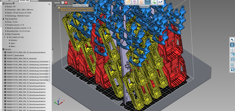

Additive Manufacturing Software 4D_Additive (Bild: CT CoreTechnologie GmbH)

Die neueste Version der Additive Manufacturing Software 4D_Additive erlaubt CoreTechnologie die Optimierung additiver Verfahrensabläufe. Das Tool bietet Schnittstellen in sämtlichen Formaten zum unabhängigen Lesen aller gängigen CAD-Formate und verfügt über eigens entwickelte Zusatzfunktionen.
4D_Additive verfügt über einen ausgereiften Geometrie-Kernel mit 3D-Datenanalyse- und Reparatur-Tools sowie direkten Modellierungs- und Offset-Funktionen auf Basis des EXACT B-Rep. Diese Technologie gewährleistet Modelle, die keine Abweichungen vom ursprünglichen CAD-Modell aufweisen. Leistungsstarke und vollautomatische 3D- und 2D-Nesting-Funktionen ergänzen das durchdachte Leistungspaket der Software ebenso wie die Kollisionsschutzfunktion für die halbautomatische Ausrichtung von Teilen und die Kollisionserkennung für manuell erstellte Arbeitsbereiche zur Vermeidung der Abtrennung von Elementen. Die Analysefunktion dient der Visualisierung der zu erwartenden Oberflächenqualität in Echtzeit sowie zur Erzielung einer optimalen Ausrichtung des zu fertigenden Teils. Die automatische Ausrichtung für optimale Oberflächenqualität ausgewählter Bereiche unterstützt diesen Prozess. Zudem kann eine Analyse von massiven Zonen vorgenommen werden, um Bereiche mit Wärmekonzentration anzuzeigen. Die automatische Wanddickenanalyse zeigt darüber hinaus problematische dünne Bereiche an. Slicer, basierend auf dem genauen B-Rep-Modell, Animationswerkzeuge und die zusätzliche Hatching-Funktion unterstützen den additiven Prozess.
Mit der Software sind CAD-Modelle als intelligente B-Rep- Geometrie durch robuste Direct-Modelling-Funktionen bearbeitbar, was deutliche Vorteile gegenüber der Bearbeitung tesselierter Modelle hat. Hierbei kann durch Defeaturing und dem präzisen Abändern kritischer Geometriebereiche sowie durch Flächenverschmelzung eine Reduzierung der Komplexität sowie eine effiziente Fehlerkompensation erreicht werden. Die übersichtliche Grafikoberfläche der Software ermöglicht die einfache Erzeugung von Offset-Flächen. Durch frei wählbare Skalierungsparameter können die Modelle entlang der drei Hauptachsen verschieden skaliert werden, um Schrumpfung oder Verzug zu kompensieren.
Speziell für Metalldruckverfahren unterstützt 4D_Additive die einfache teilautomatische Erzeugung von Stützstrukturen sowie von Lattice-Geometrien für die Fertigung bei gleichzeitiger Materialeinsparung. Mit der neuen Software-Version können Voxelized 3D-Modelle für optimale Druckergebnisse erstellt werden, die künftig mit integrierten Funktionen ausgestattet sind wie Leitfähigkeit oder Flexibilität. Erreicht wird das durch spezifische Eigenschaften, die jedem Voxel zugeordnet sind.
4D_Additive wurde entwickelt, um Prozesse zu automatisieren und im Batch-Modus auszuführen, um einen nahtlosen und automatisierten Prozess von CAD/PLM zum 3D-Drucker zu ermöglichen. Die Software enthält keine Komponenten von Drittanbietern. So ist CoreTechnologie in der Lage, mit 4D_Additive innerhalb kürzester Zeit auf  Kundenanforderungen zu reagieren.
