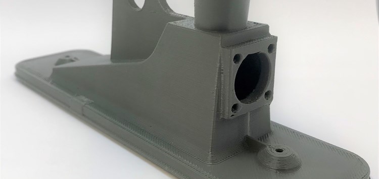

Aus LUVOCOM 3F PEI 50236 GY im FFF-Verfahren hergestellter Demonstrator (Bild: LEHVOSS Gruppe)

Die Flammbeständigkeit ist eine wichtige Eigenschaft beim Einsatz von Kunststoffen in der Elektrotechnik oder in öffentlichen Verkehrsmitteln. Auch bei 3D-Druckmaterialien gewinnt diese an Bedeutung, da die Herstellung von Serienbauteilen und Ersatzteilen zunehmend mittels 3D-Druck erfolgt.  Es gibt viele verschiedene und teils sehr aufwändige Testmethoden für die Ermittlung von Brandeigenschaften. Jede Branche hat Standards entsprechend ihren Bedürfnissen. Einige der wichtigsten: UL94 für den Elektrotechnikbereich, FAR 25.853 für die Luft- und Raumfahrt, UN-ECE R.118.03 für Busse und EN 45545-2 für Fahrzeuge im Schienenverkehr.
Die Bahnindustrie verlässt sich hauptsächlich auf die Norm EN45545-2, eine der weltweit anspruchsvollsten Brandprüfungsnormen. LUVOCOM 3F PEI 50236 GY, basierend auf Polyetherimid (PEI), erfüllt die EN45545-2 R1 HL3-Zertifizierung bereits für 3D-gedruckte, nur 2 mm dicke Proben. Die Prüfkörper aus LUVOCOM 3F PEI 50236 GY erzielten bisher unerreichte Prüfwerte und positionieren somit das Material als eines der besten seiner Klasse für Bahnanwendungen.  Dies ermöglicht den Einsatz von 3D-gedruckten Teilen in sensiblen Anwendungen in Schienenfahrzeugen. LUVOCOM 3F PEI 50236 GY ist grau eingefärbt. Damit kann eine Grundlackierung von Bauteilen entfallen und die Witterungsbeständigkeit bzw. die UV-Beständigkeit sind verbessert.
Das Produktportfolio von Lehvoss umfasst noch weitere Materialien für Bahnanwendungen. Zu nennen sind  z.B. LUVOCOM 3F PAHT KK 50056 BK FR, auf Basis eines Hochtemperatur-Polyamids (PA), und LUVOCOM 3F PPS CF 9938 BK, auf Basis PPS. Beide Materialien erfüllen die EN 45545 R22, R23 HL3. Alle drei genannten Materialien erfüllen zusätzlich die UL 94 V0-Prüfanforderungen und das schon ab 0,4 mm an 3D-gedruckten Prüfbauteilen.
