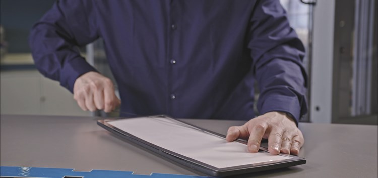

Automotive Display-Bonding – ein Einsatzfeld für lösbare Verbindungen (Bild: tesa Se)

Dabei gibt es in der Praxis schon viele Beispiele: Mechanisch aktivierbare Stretch-Release-Klebebänder kennt man aus der Elektronikreparatur: Sie werden z.B. bei Smartphones oder Tablets eingesetzt, um Akkus sicher zu fixieren. Im Servicefall zieht der Techniker einfach an der Lasche – das Band dehnt sich kontrolliert und löst sich ohne Rückstände. Kein Hebeln, kein Risiko, die Batterie zu beschädigen oder zu perforieren. Andere lösbare Klebesysteme arbeiten mit gezielten Triggern: In der Automobilindustrie kommen z.B. wärmeaktivierbare Klebstoffe zum Einsatz, um Bauteile im Reparaturfall wieder zu trennen – etwa bei Sensoren oder Displays. Durch definiertes Erwärmen verliert der Klebstoff gezielt seine Festigkeit, ohne das umliegende Material zu schädigen. Elektrisch aktivierbare Systeme sind eher im High-End-Bereich unterwegs, etwa in der Elektronikfertigung oder im Prototypenbau. Hier kann durch einen kurzen elektrischen Impuls die Haftung reduziert werden, sodass sich Bauteile zerstörungsfrei lösen lassen – praktisch, wenn Bauteile mehrfach getestet oder nachjustiert werden müssen.
