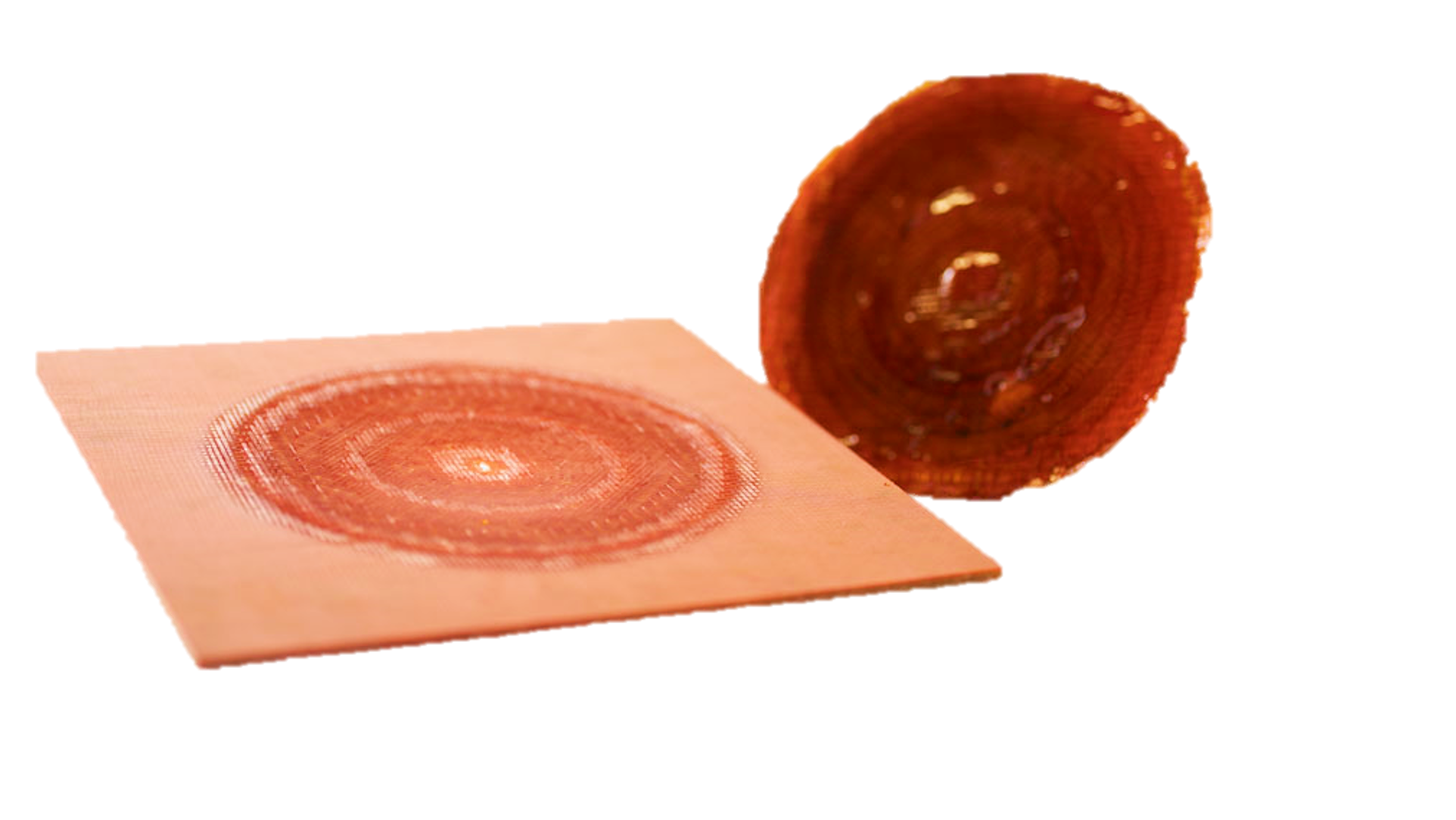

Reparatur eines Faserverbundwerkstoffs durch die Erwärmung eines Vitrimers (Bild: Fraunhofer IFAM I Bremen)
