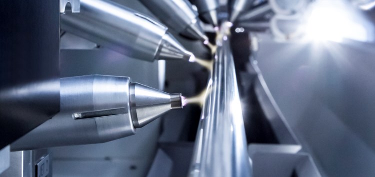

Durch die Plasmaaktivierung von EPDM/TPE Profilen kann auf mechanisches Bürsten und Primerauftrag gänzlich verzichtet werden (Bild: Plasmatreat GmbH)
