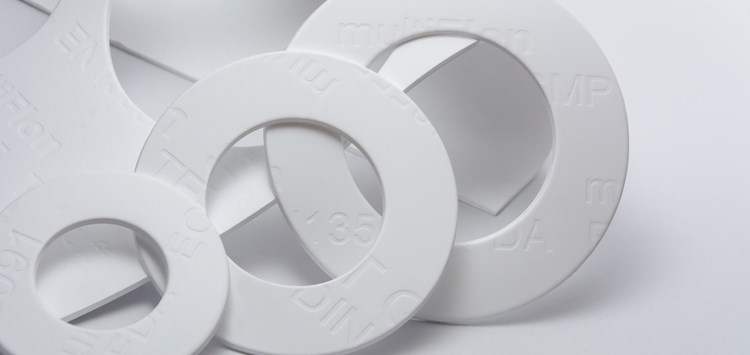

multiFlon® GMP ePTFE Dichtungen (Bild: FlourTex GmbH)
