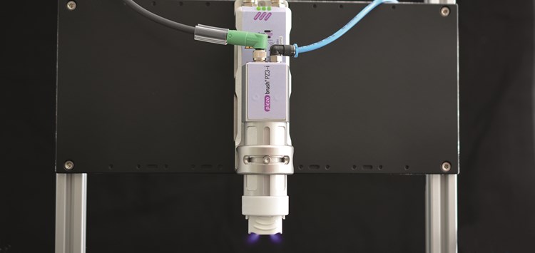

Der piezobrush® PZ3-i in Betrieb mit trockener Druckluft (Bild: relyon plasma GmbH)
