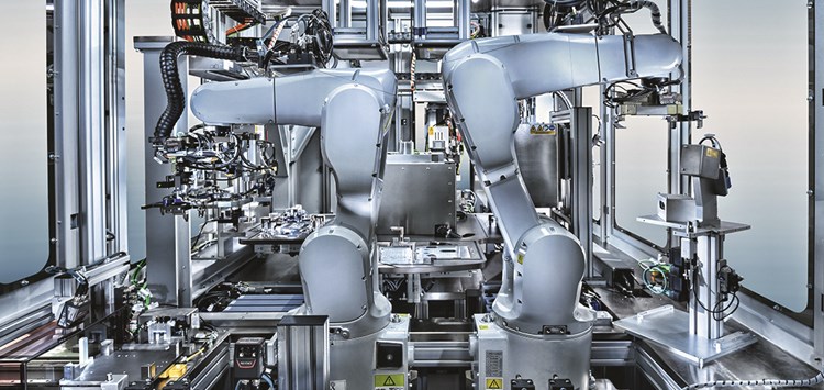

Roboterlösungen bieten die maximale Flexibilität bei der Bauteilpositionierung, neu ist hier z.B. die vorgelagerte Lageerkennung des Bauteils (Bild: Scheugenpflug GmbH)
