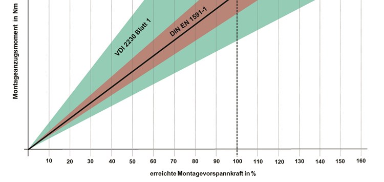

Streuung der Montagevorspannkraft gemäß DIN EN 1591-1 Und VDI 2230 Blatt 1 für Montage mit einem üblichen Drehmomentschlüssel ohne Kontrollgröße (Bild: Peter Thomsen)

Absurdität der Betrachtung der Streuung verschiedener Montageverfahren
Die Berechnung der Flanschverbindungen nach der DIN EN 1591-1 [1] ist unter Fachleuten seit ihrem Erscheinen umstritten. Viele Fehler stellen die Anwendung in Frage. Bei der Konstruktion geschraubter Verbindungen, besonders auch der Dicht- bzw. Flanschverbindungen, ist die Betrachtung der Montagefehler und damit die Auswahl des Montagewerkzeugs von entscheidender Bedeutung.
Die Qualität der Montage ist im Wesentlichen abhängig vom ausgewählten Montagewerkzeug, weil je nach Werkzeug und Kontrollmechanismus mit erheblichen Streuungen des Montageergebnisses von ± 5 bis zu ± 60% zu rechnen ist. Dies wird in der anerkannten Berechnung von Schraubenverbindungen nach VDI 2230 [2] seit Jahrzehnten entsprechend beschrieben.
